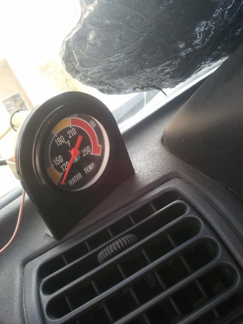

  14. תודה אחפש... קניתי רמקולים 5.25 אינצ' מקווה למצוא משהו שיתאים... שבת שלום וחג שמח!
  15. אזור קרית גת אבל מסתוב בארץ באזור ירושלים, מרכז, רחובות, דרום.

  17. תודה! אחרי שגילו לי פה שהf שבשעון זה פרנהייט בדקתי בגוגל ומצאתי טבלה של השוואה בינו לבין צלזסיוס... אשמח להמלצה על שעון חום איכותי באמת...
  18. תודה לא ידעתי שזה נקרא פרנהייט! השעון אכן לא משהו, חוצמיזה שהוא לא מספיק מדוייק לפעמים הוא בכלל לא מורה על חום... מישהו יכול להמליץ על שעון איכותי?
  19. זה השעון חום שיש לי בפיג'ו 205 (אגב, זה שעון מכאני לא חשמלי), איך אני יודע על איזה מעלות צלזסיוס השעון מורה? תודה!
