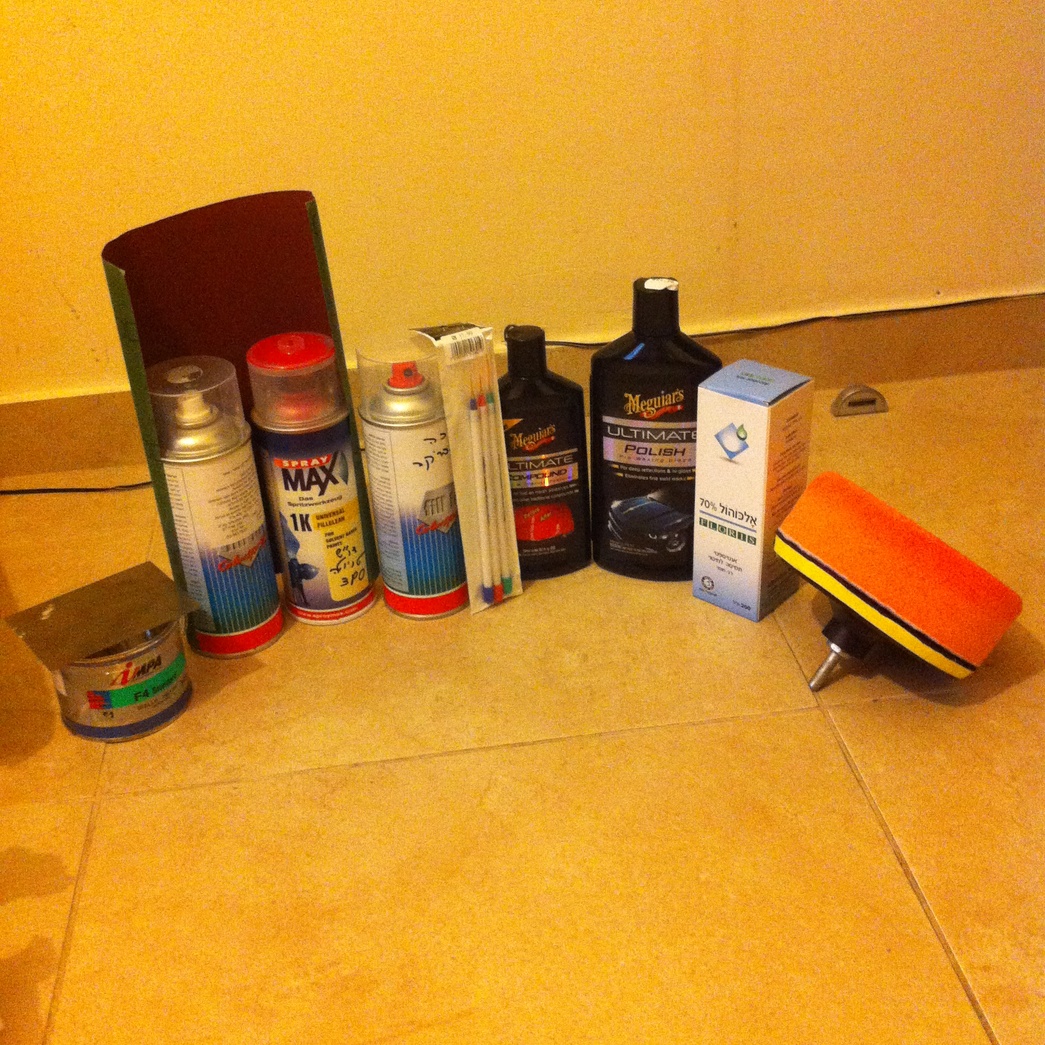

טוב אז ככה , אחרי שאיזה מנוול עשה לי שריטה כה עמוקה בבסיס וכנראה שזה מרוב קנאה , באותו רגע הייתי מוכן לפרק לבן האדם את הצורה , אז עברו להם כמה ימים ואמרתי לעצמי אין מצב שאני משאיר את השריטה הזאת , למה?!!?. באמת זה פשוט מכער את כל הרכב ועשה לי צריבה כה עמוקה בלב , קראתי כל מיני פרוייקטים של אנשים למינהם אחד מהם (http://www.carsforum.co.il/vb/showth...=1#post4296786) ואמרתי לעצמי שאני צריך גם לבצע אולי לא בדיוק באותם מוצרים אבל יש לי נסיון קטנטן שעשיתי פרוייקט לג'אנטים בזמנו לפני כארבעה חודשים . חפרתי להמון אנשים כדי לבצע את את הפרוייקט ברמה הכי גבוהה שאני יכול. ציוד: 1. נייר שיוף 2500 2. מכחול 000 (שקניתי בחנות WOW של נשים) חח למרות שצחקו עליי הרבה כי הייתי הגבר היחידי שם 3. שפכטל 4. פרמייר 5. צבע שהוכן לפי קוד דגם רכב 6. לכה מבריקה 7.פוליש גס - ULTIMATE COMPUND 8.פוליש עדין ULTIMATE POLISH IPA .9 ONR .10 מדולל לסיכוך השטח בזמן השיוף שריטה עמוקה לעבודה: תהליך העבודה: 1. שטיפה של המקום (או הרכב כולו) 2. שיוף עם נייר 2500 - הורדת הגסות של השריטה . 3. פוליש גס להעלמת סימני שיוף. 4. עברתי על האזור עם IPA. 5. שכבה קטנה של שפכטל לרכבים ( המתנה של 15-20 דק') 5. שכבה עדינה של פריימר. (המתנה של 15-20 דק') 6. שכבה של צבע לרכב (לפי קוד צבע) (המתנה של 15-20 דק) 7. שלוש שכבות של לקה מבריקה ( המתנה של 15-20 דקות בין שכבה לשכבה) 10. ליטוש עדין עם 2500 רק לשם החלקה עדינה. 11. פוליש גס ULTIMATE COMPOUND - הסרת סימני שיוף. 12. פוליש עדין ULTIMATE POLISH - להחזרת הברק לצבע. (עדיין לא סיימתי את העבודה אבל זה רוב העבודה שכבר נעשתה.) אז מקווה שאהבתם , כל שאלה תתקבל בברכה .

תיקון עצמי של שרטה עמוקה
LeonG פרסם הודעה בנושא של LeonG בתוך אסתטיקה לרכב - דיטיילינג, שיפורים קוסמטים, מדבקות, חלונות כהים וכיו"ב
מעניין אותי איפה קנית את הנייר מים של 2500 למה לא מצאתי בשום חנות -
אם איזה ספוג השתמש ליישום הפוליש של הקומפאונד ושל הפוליש העדין יותר ? -
