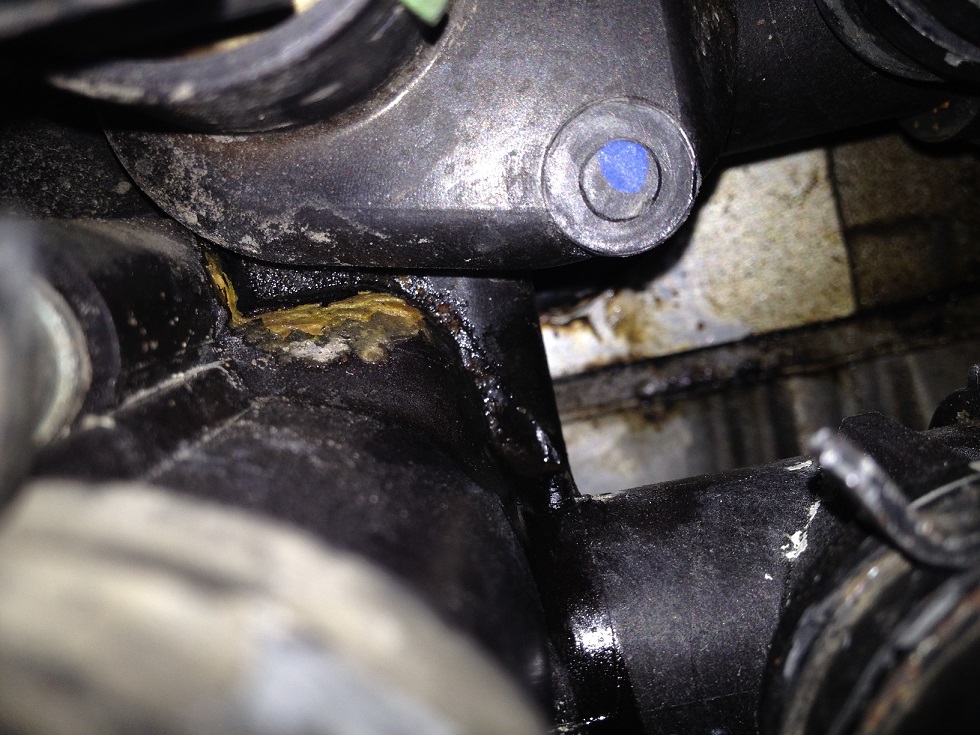

בית התרמוסטט בגולף שלי נוזל, לקח לי קצת זמן להבין שנזילת המים (הקטנה) היא ממנו. ניסיתי לברר קצת מחירים ולבדוק האם ביכולתי להחליפו לבד. להפתעתי (או לתמימותי) גיליתי שפערי המחירים של חלקי חילוף בארץ הם פשוט שערורייה, פערים של מעל 100 אחוז עבור אותו החלק בדיוק. חלק כזה מקורי עולה 1040 ₪ לפני מע"מ. ביררתי אצל כמה חנויות חלפים ושם רצו בין 480 ל 840 ₪ לפני מע"מ. אותו החלק מאותו יצרן BEHR. על החלק הישן שמותקן אצלי ברכב יש סמל של VW ובקטן יותר כתוב שזה מיוצר על ידי BEHR. טוב, אז נתחיל. הכל מוכן, בית תרמוסטט חדש, חומר איטם reinzosil, נוזל קירור G13 וכלי עבודה פתיחת מיכל העיבוי ניקוז נוזל הקירור כדי להפחית את כמות הבלגן בפירוק הצנרת פירוק בית פילטר האוויר כדי לפנות גישה כך זה נראה אחרי הפירוק, לא היו בעיות מיוחדות בזמן הפירוק מלבד קושי קל לשחרר את הצינור המוביל מים מהרדיאטור, למכונאים יש מכשיר מיוחד לכך, אני נעזרתי במברג דק השוואה בין החלקים כדי לוודא שאכן החלק זהה ניקוי יסודי של אזור החיבור עם המנוע מריחת חומר איטום, השתדלתי לא לשים יותר מדי... והכל שוב מחובר בדיקת בית התרמוסטט הישן העלתה כמה ממצאים: 1, החלק יוצר בשנת 2008, בטח ישב איזה שנה במחסן, אז כנראה החזיק כארבע שנים. ממש עצוב שזה זמן החיים של החלק היקר והחשוב הזה. 2. זיהיתי 3 סדקים, שניים באזור החיבור עם המנוע ואחד ליד חיישן הטמפרטורה 3. התרמוסטט עצמו עדיין נראה ממש טוב. העדפתי להמתין כמה שעות לאחר החיבור כדי לאפשר לחומר האיטום להתיבש, לא יודע עד כמה זה נחוץ אבל בטח לא יכול להזיק. כדי להעריך את מצבו שמתי מעט חומר על צינור גינה ובדקתי את מצבו מדי פעם מילאתי שוב נוזל קירור. עכשיו צריך לבדוק: 1. אין נזילה 2. חיישן הטמפרטורה עובד נכון 3. התרמוסטט נפתח כשאומרים לו. חיברתי את המחשב + VCDS ויצאתי לנסיעה, עצרתי כשהטמפרטורה הייתה על 75 מעלות כדי לוודא שהתרמוסטט עדיין סגור. בודקים שצינור היציאה מהרדיאטור קר יחסית. עצרתי שוב כשהטמפרטורה עברה מעט את ה 90 מעלות כדי לוודא שנפתח. ב VCDS ראיתי את אחוזי פתיחת התרמוסטט החשמלי בהתאם למצב הטמפ זהו, הכל עובד כמו שצריך. הערות, שאלות וביקורת בונה יתקבלו בברכה. נעם

עדכון: דיברתי עם מחסן החלפים של צ׳מפיון, אצלם לא ניתן לרכוש רק את הפלנג׳ אלא את כל בית התרמוסטט כולל החישנים וכולל התרמוסטט. המחיר הוא 1040 לפני מע״מ, מקריאה בפורום הבנתי שעדיף להתקין פלנג׳ מקורי. למשהוא יש נסיון עם יצרן איכותי של החלק הזה, או שעלי פשוט לשלם את הסכום הנ״ל? -
סוף סוף מצאתי מאיפה יש לי נזילה קטנה ומעצבנת של נוזל קירור. היה קשה למצוא בגלל מיקום הנזילה, אך בעזרת האיפון הצלחתי לצלם את האיזור מכל מני כוונים. צירפתי תמונת זום של המקום + תמונה שמסמנת את מיקום התקריב. ברור לי שאצטרך להחליף את בית התרמוסטט, ואפילו מצאתי את המק"ט: 06A 121 111 A השאלה שלי היא האם חייבים לקנות את כל המכלול כולל החיישנים? או שאפשר לקנות רק את הפלסטיק המוזר הזה? השאלה השניה היא כמה זה דחוף? האם הפלסטיק יכול לקרוס בבת אחת? תודה וחג שמח
