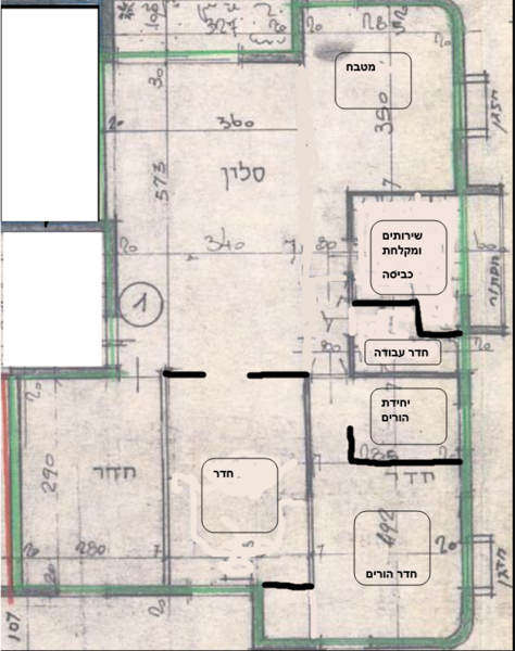

  9. מסכים, וגם אין סיכוי שאשים שקל על הציור הזה. זה רק סקיצה שחשבתי עליה
  10. מעניין מאוד, לקחתי לתשומת ליבי למרות שגם היום, אחד מהחדרים פונה ישירות לסלון
  11. יש יחידת הורים ששם יש שירוקלחת קטנים יותר
  12. זה בגדול הכיוון אבל לא הייתי נוגע בחדרי שינה שלמטה, כי זה מבטל את האופציה לעשות חצי חדר עבודה + יחידת הורים וזה מוסיף מסדרון, לא מבין מה הקטע שלהם, זה בזבוז מקום זה הכיוון שחשבתי עליו

  18. תודה רבה, קיבלתי. אתה משתמש הרבה במקצוע מתכנן, הכוונה אדריכל/מעצב פנים?
  19. הבנתי, זה ממש מצריך ידע בפנים עצמו. איך אדע אחרי הכתב כמויות והמפרט הטכני שלא שכחתי שום דבר שהקבלן יכול "לעקוץ" אותי במהלך העבודה?
