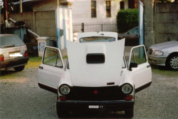

שלום לכולם.אני אשמח לקבל פרטים,ואפילו פרט קטן ושולי,על מכוניות מהסדרה הנ"ל שישנם בארץ זרוקות,נטושות,מוצעות למכירה,ואפילו כאלה שלא,אך אולי עם הרבה מאמץ ניתן לשכנע את הבעלים למכור. תודה רבה לכל העוזרים!! יוני. הנה התמונות:
