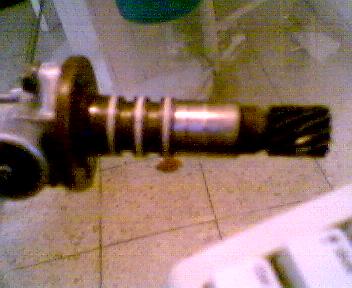

  2. לאחר החלפת גיר אוטומט, הD לא מעביר הילוכים ונתקע בראשון כל שאר ההילוכים עובדים כיאות כולל רוורס. מה שמטריד אותי שהגוברנר נראה שרוט לא בשיניים אלא במתכת הבאה אחריו אני מצרפת תמונה למי שאינו מכיר את החלק הזה. חוות דעת לגבי מצבו של הגוברנר תתקבל בברכה . לא שכחתי את כולכם כולל איציק בני ל ספי האדיב וזה לא הפין שמחבר את תיבת ההילוכים לגיר. גם את זה ניסיתי. ***ניסיתי לחפש את ההודעה המקורית, וישנה הודעה שמנהל האתר מרשה לערוך חיפוש כל 30 שניות ... זו הודעה חוזרת ונשנית , לכן לא מצאתי את הנושא שלי ואני לא יכולה לשרשר עם המנהלים הסליחה.

  11. כול מה שיש לעשות זה לרוקן את השמן לההכניס שמן חדש אדום ולא קרה כלום... בברכה בני ל.בני, זה בדיוק מה שעשיתי, אבל עדיין הD לא מעביר הילוך וניסיתי את הפין הפין בסדר גמור. HELL אני הולכת להשתגע, אני יודעת שאני צריכה לתקן דבר קטן ואני לא יודעת מה. הבעיה היא שאין הרבה מומחים לגיר וכל אחד עם הפוזה שלו אומר להחליף גיר הם לא מתעסקים עם פתיחת גיר, ומי שכבר מתעסק אומר שעדיף לקנות גיר חדש מאשר לשפץ, ואני ברור לי שכל דבר ניתן לשפץ, ניסיתי להסביר לך שבגוברנר השיניים לא פגומות אבל הציר שבא אחרי השיניים שרוט, למה?

  13. מה זה שיחדת? המשקולות משוחררות בגוברנר.
