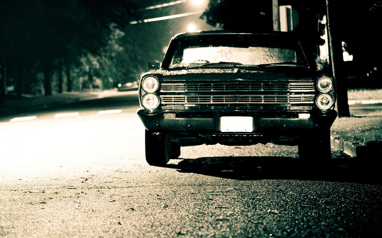

  1. בנצי: צדקת זאת אכן פורד 500 גלקסי חשבתי זאת קאדילאק אבל בגלל שהעיצוב של הרכב כל כך דומה לזה של הקאדילק חשבתי איזה רכב אמריקאי.
  2. oldcar: הרכב שברקע הוא אותו רכב שפותח השרשור קנה גם היא קאדילק ולא פורד
  3. תתחדש ! עד עכשיו לא ידעתי איזה רכב זה והוא הרקע בשולחן עבודה אצלי במחשב העלתי תמונה של הרקע שלי בשולחן עבודה רכב ממש יפה
