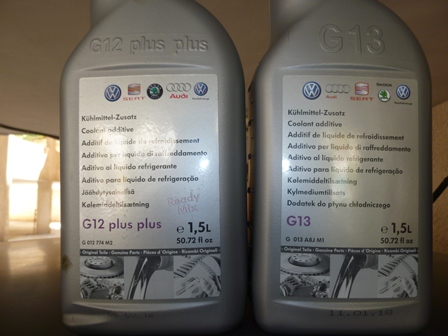

  2. תודה על התשובה הברורה. ה g12++‎‏ הוא גם תרכיז? כי כתוב על האריזה ready mix

  4. מצו''ב צילום השוואתי בין 2 הנוזלים. לא ראיתי שכתוב על הבקבוק.
  5. צהרים טובים! רכשתי הבוקר נוזל קירור מקורי בצ'מפיון, המחסנאי לא ידע בדיוק לומר לי האם למהול במים ובכמה, או שזה כבר מוכן לשימוש(הוא רק אמר שהוא שם את זה ככה, כלומר בלי למהול) מדובר על מיכל של 1.5 ליטר. האם יש לאי מי מכם מושג בענין? יש לי בבית עוד מיכל של g 12++ שעליו רשום reqdy mix, אולם על ה g 13 זה לא כתוב.
