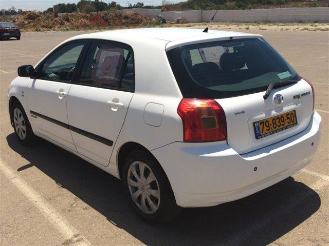

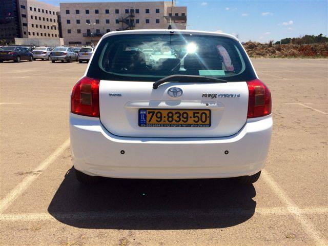

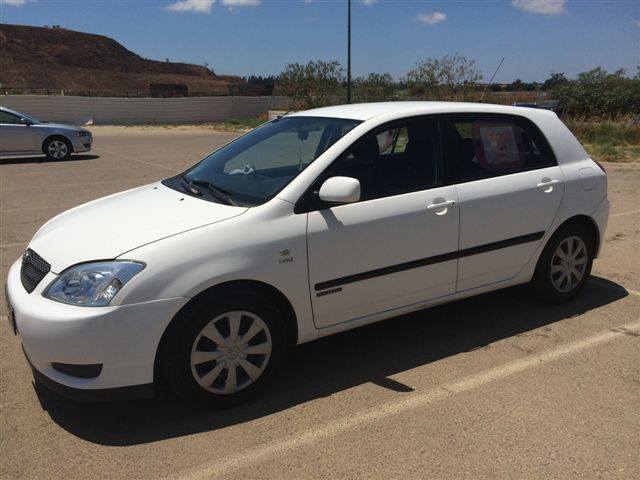

למכירה טויוטה קורלה RUNX TERRA שנת 2003. מנוע 1.6, 126K ק"מ, אוטומט, יד 4. רכב שמור ומטופל. טסט עד נובמבר 2015. הרכב נמצא בפתח תקווה ובהוד השרון. יצירת קשר בהודעה פרטית.
