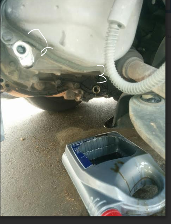

שלום רב, לאחר תקופה ארוכה שרציתי להחליף את שמן הגיר ברכב היום מצאתי זמן ובצעתי את העבודה. קצת פרטים על הרכב: פג'ו 206 xs שנת 2003 מנוע 1.6 ידני. הרכב אצלי קרוב ל 4 שנים ועומד על 189 K. שמן וכלים: 1.קניתי שמן גיר ממוסך מורשה פג'ו 2ליטר (80 שקל לליטר). 2.מפתח מרובע 8 מ"מ. 3.משאבה ידנית. תהליך העבודה: 1.הוצאת גלגל שמאלי. 2.פתיחת בורג מילואי. 3.פתיחת בורג ניקוז שמן (יצא לי רק ליטר :shock::shock::shock:) 4.לאחר שכל השמן יצא נקיתי את בורג הניקוז והדסקית וסגרתי בחזרה. 5.מילואי השמן בוצע על ידי משאבה ידנית. 6.סגירת בורג הימלאי וניקוי האזור.

שלום רב יש לע פג'ו206 xs 1.6 שנת 2003 לצערי לא מצליח להבין איזה בוקסה אני צריך בשביל לפתוח נסיתי ln 8 זה גדול מידי וln 7 קטן. אשמח לקבל עזרה, מצורף תמונה:
