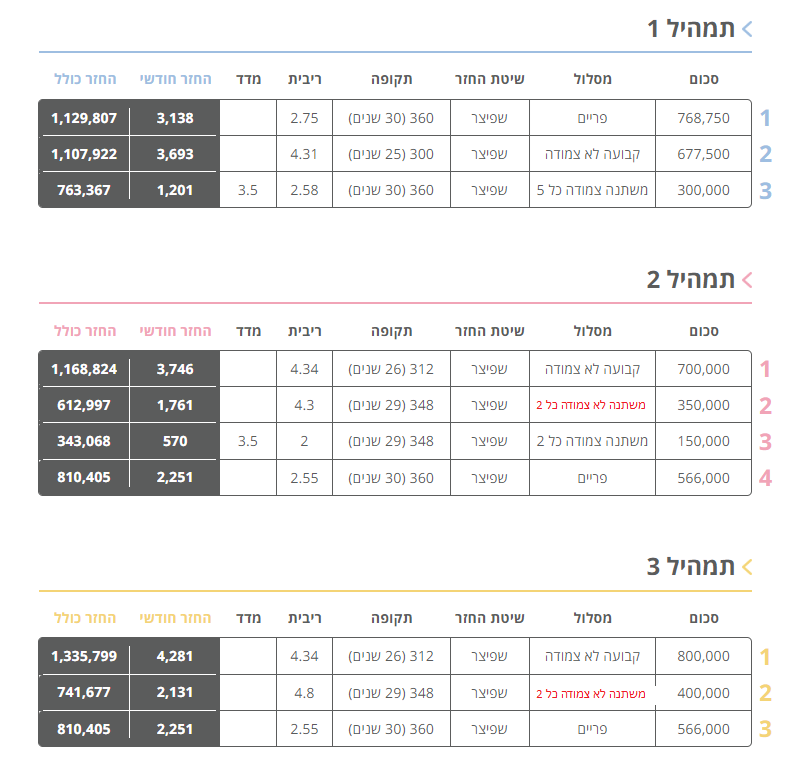

  12. השאלה היא מה יהיה בערך גובה הקנס למסלול הזה: קלצ - 1000 אש"ח - 22 שנים - 4.38% קלצ - 200 אש"ח - 25 שנים - 4.45% פריים - 566 אש"ח - 30 שנים - P+0.35 במידה וריבית בנק ישראל חוזרת לסביבות 0.5% וריבית הקלצ נעה באזור ה2.8%
  13. אני לא מצליח להבין האם במסלול פריים אני אמור לשים 0.35 או 3.1 (2.75 + 0.35 שקיבלתי מהבנק)

  16. היי, תודה לבת הזוג שעובדת בנק (שזה בערך לירות לעצמי בגלגל תוך כדי נסיעה) אבל לפחות ניתן לבדוק תמהילים בלי ללכת למוכרת משכנתאות. @ישה לצערי הריביות שלא לא עומדות בקנה אחד עם הבנק, הבנק "הפסיד" עליי, המרווח יצא שלילי, היינו צריכים לעשות שינויים כדי להגיע לתמהיל שלך (עד כדי..) ולקיצור: קלצ - 1000 אש"ח - 22 שנים - 4.38% קלצ - 200 אש"ח - 25 שנים - 4.45% פריים - 566 אש"ח - 30 שנים - P+0.35 מסלול זה כמובן הוא אחרי ניכוי של הלוואות קיימות, יחס החזר של 2.5, מרווח תקין 0.7, החזר חודשי ראשון 9400 ש"ח. אי אפשר לעלות מעל זה בגלל יחס החזר, הבנק לא נותן. הפקדה לקרן השתלמות לרוב היא עד גובה המס, שזה אומר כ1500 בחודש גם ממך וגם מהמעסיק יחדיו. לא נהוג להפקיד מעל גובה המס, אך יש מקומות שמפקידים כהטבה.
  17. ואוו @ישה פשוט תודה רבה על הזמן שאתה משקיע בי, זה מרגש אותי על אמת. לעניינינו, לגבי ההורים אני ממונף מהם ואני לא יודע אם אוכל לקבל מהם את הסכומים שאמרת, אבל אתאבד ואבדוק מאיפה אני יכול להביא אותם. אדבר מחר עם מוכרת המשכנתאות על מנת להבין אם זה משהו שהבנק מאפשר בכלל, ה"מרווח" הזה כמו קוץ בגרון. אעדכן בהתפתחויות. תודה רבה! עריכה: משהו שאני לא מבין. אני שם את התמהיל שנתת לי בעמוד הקודם וסה"כ החזר סופי יוצא 2.98 מליון שקלים, איך הגעת לסה"כ ריבית של 770K?
