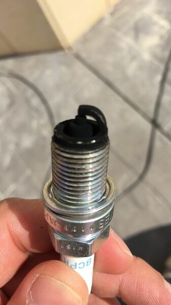

  17. טוב אני מעדכן לצערי שהרכב לא מניע עדיין. היום פורקו הפלאגים והוחלפו כול ה6 לחדשים ומשום מה הפעם בבדיקה אין ניצוץ! לא יודע מה קרה בפעם שעברה שהיה ניצוץ חלש באחד הפלאגים. ניסנו לשלוף את החיישן קראנק הוא תקוע כול כך חזק שאין שום דרך לשלוף אותו בצורה ביתית. הרכב כנראה יגרר למוסך שמתמחה באמריקאיות שיפתור את הבעיה של ההנעה.

  23. תודה רבה איציק. יש לי שאלה, אם יש ניצוץ זה אומר שהקוילים לרכב תקינים גם כן? הניצוץ שמגיע לפלאג עובר דרך הסלילי הצתה (קויל) נכון?
  24. נשלף פלאג חוזר לחוט הצתה ולגוף מתכתי ראו ניצוץ פשוט הוא לא היה חזק בגלל כנראה שכול הפלאג מפויח ושחור. אנסה את העניין עם מיכל דלק פתוח. לגבי החוטי הצתה לא נגעתי בהם נשארו אותו הדבר.
  25. שכחתי לשאול, אם יש ניצוץ מהפלאג זה יכול להיות חיישן קראנק במידה והפלאגים יוחלפו ועדיין לא יניע? כי קראתי באינטרנט שבמידה ויש ניצוץ זה לא יכול להיות חיישן קראנק או שאני טועה?
