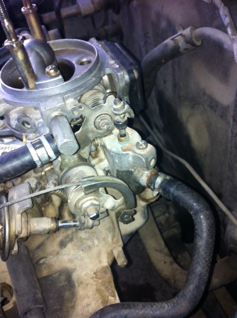

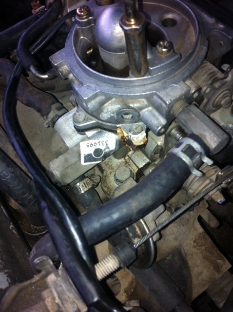

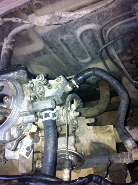

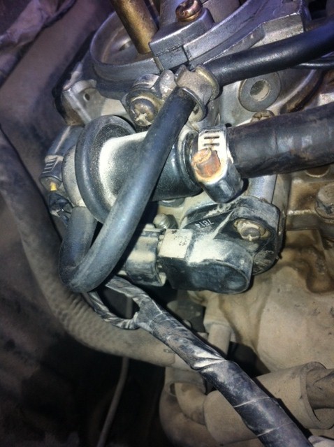

  10. תודה יקיר לא הבנתי את מה שכתבת צירפתי תמונות האם אתה רואה בתמונות את הברגים שמעלים טורים כי למיטב ידעתי אין בצד ימין שם ברגים יש רק את המערכת החד נקודתית ששם יש כיוונים ולא ראית חוץ מזה עוד מקום עם כיווניום תודה רבה רבה
  11. תודה על התגובה יש מעל הפחית הזו שמתחברים אליה צינורות המים בורג שאפשר לסובב אותו שיחקתי בו קצת ולא היה שינוי מהותי האם הבעיה היא בתוך הרכיב הזו בעצמו? ואם כן האם יש דרך לנקות אותו או מה יש לי לעשות תודה רבה
  12. תודה אני יודע שזה חד נקודתי מאידך זה חצי קרבורטור בכל מקרה אני מחפש עזרה לגבי מה ששאלתי תודה
  13. בבקשה עזרה
  14. שלום וברכה אשמח מאוד לקבל עזרה צירפתי 4 תמונות יש לי שני בעיות, אחת חיישן הנעת בוקר לא עובד וצריך לתת גז כדי שהאוטו לא יכבה בבוקר, שתיים חיישן מייצב טורים לא תקין, ברגע שאני מדלק אורות ומפוח הטורים יורדים ל 400 -300 סל"ד אשמח לדעת קודם כול איפה בתמונות רואים את שני החיישנים שכתבתי עליהם. בתמונה 1-3 יש צינור של מים חמים שמחבר לפחית הזו שמעליה יש בורג כזה עם אפשרות לכיוון, אשמח לדעת מה התפקיד של הפחית הזו ומה הבורג עושה, בתמונה 2 אני חושב שיש את חיישן ה tps בחזית התמונה והחיישן בצד, הארוך יותר הוא חיישן חמצן אני צודק? בתמונה 4 יש חיישן שיש עליו את המדבקה הלבנה עם המספרים מה הוא עושה? תודה רבה רבה אשמח עם צביקה יביע דעתו
