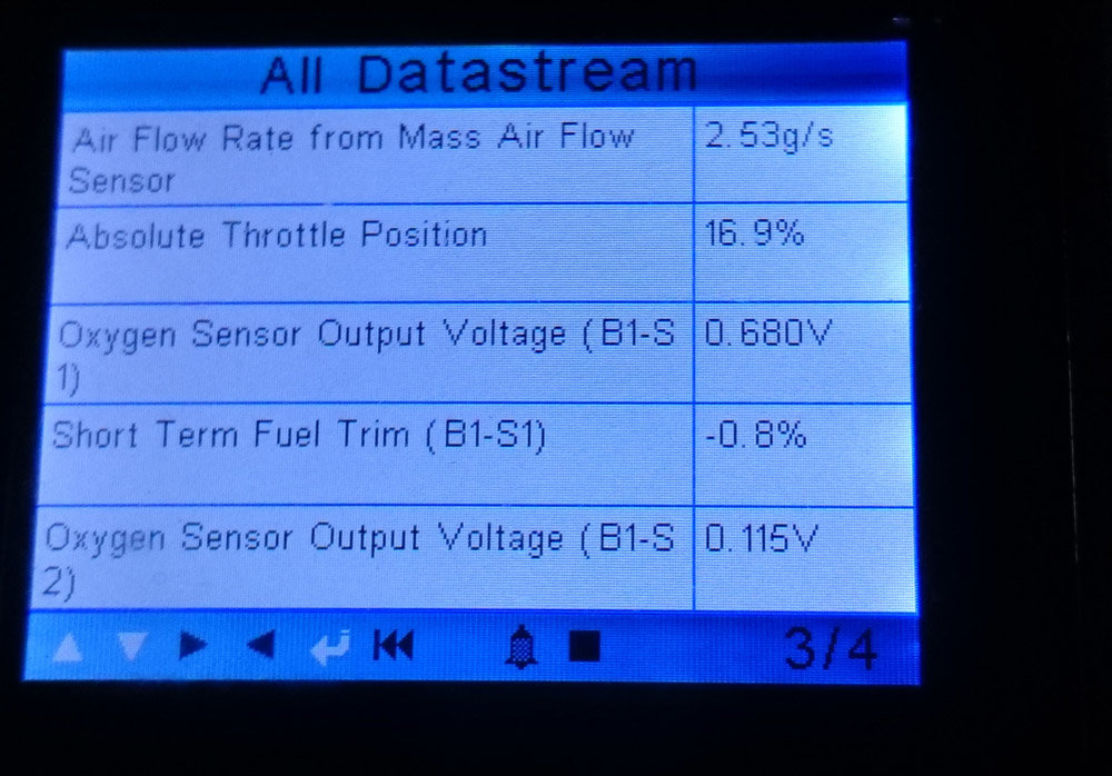

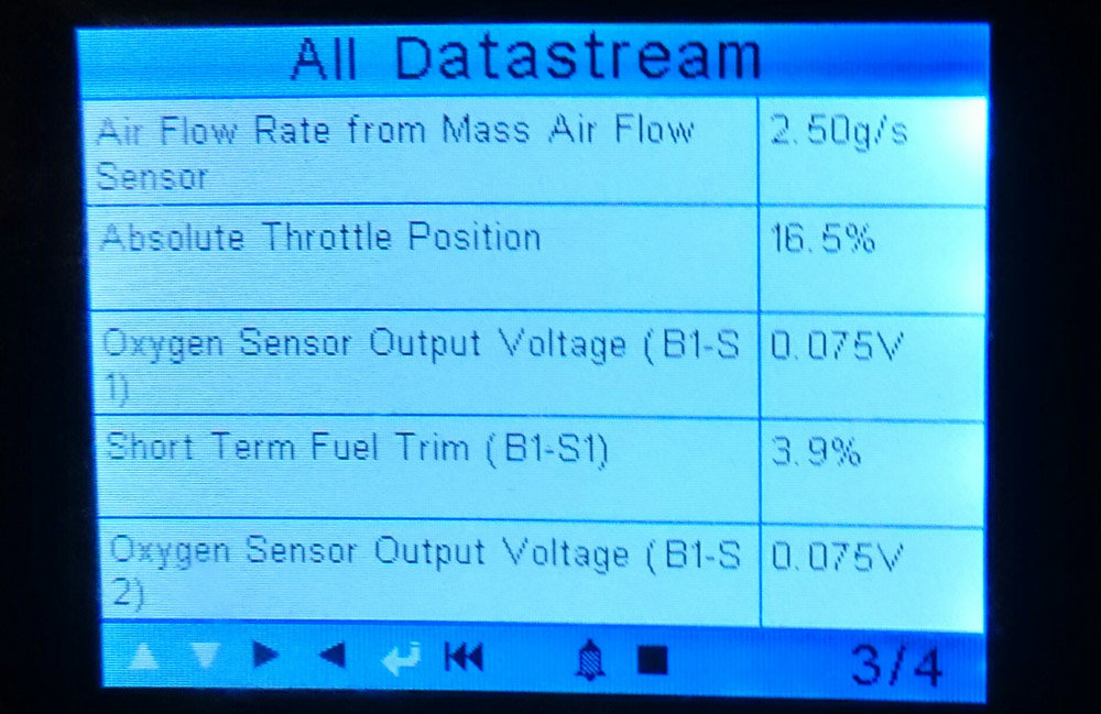

  1. היי ברשותי מכשיר לסריקת תקלות רכב. אשמח לקבל עזרה בהגדרות השונות שם. מה שהכי מעניין אותי עכשיו זה לבדוק האם הממיר קטליטי סתום, אני רוצה להבין איך אני בודק את זה בעזרת המידע על שני החיישנים של החמצן. מצורף תמונות של התוצאות מהמכשיר. תמונה אחת משקפת את המצב שהרכב עומד ולא נוסע. ותמונה שנייה שהרכב נוסע.

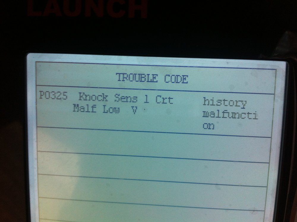

  15. שלום לכולם אחרי 3 חודשים נדלקה לי שוב המנורה , ביום חמישי ניקתי את המעברים של חיישן egr בגלל קוד תקלה p0400 ולאחר כמה דקות ניסעה נדלקה לי שוב התקלה של p0325 כדי לנקות את המעברים פירקתי את הבית מצערת, וכנראה שיש שם איזה חוט רופף או משהו וזה גורם לתקלה, מצד שני קיבלתי שגיאה קצת שונה מצורף קובץ מה לדעתכם הבעיה? תודה רבה

  19. שלום לכולם החלפתי אתמול תרמוסטט בליאנה 2002 ובשביל להגיע לבריגים הזזתי את האלטרנטור והשתמשתי במברג, שכחתי לנתק את המצבר, אתמול אחרי ההחלפה היה הכול בסדר היום אני מקבל את הקוד הזה, מצורף תמונה. האם הבעיה שצריך להחליף חיישן נקישות כי אולי קיצרתי עם המברג ושרפתי אותו? או שרק החוט יצא מהמקום, או שזה לא וודאי חיישן? מה דעתכם תודה רבה
