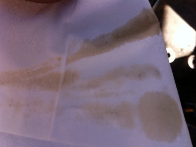

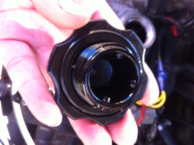

  22. בןקר טוב עשיתי לרכב חצי אובראול לפני כמה ימים, אתמול נסעתי עם הרכב לצפון היינו ברכב 3 אנשים, בעליות של הצפון הקשות המנוע התחמם טיפה מעל החצי, כיבתי את המזגן ומיד זה ירד לאמצע, גם בחזור בדרך לירושלים בעליות של מעלה אדומים הרכב התחיל טיפה להתחמם, ואז נסעתי בלי מזגן, ולאחר שתי דקות שסימתי את העליה החום חזר מיד לאמצע, כשהסתכלתי על מיכל העבוי בזמן שהמנוע התחמם, ראיתי שיוצא למיכל העבוי כמות יפה של מים מהרדיאטור, זה היה מעל הסימון של המקסימום עוד כמה סנטמטרים, כמובן שמלאתי לפני הנסיעה נוזל עד הסימון של המקסימום, בהתחלה חשבתי שזה קשור לכיוון של המפלג שאולי הוא לא נמצא במקום , למרות שהאטו סחב בצורה מטורפת ולקח ממוצע של 1/15 דלק עם מזגן דולק, היום בבוקר פתחתי את המכיסה של מיכל העבוי והופתעתי לראות, שלמרות שניקתי אותו אחרי הטיפול היטב, יש בתחתית שלו בוצה שחורה, נגעתי בו וניסתי להבין אם זה שמן אבל לא ברור לי, אשמח מאוד מאוד לחוות דעתכם צירפתי תמונות של כל מה שיכלתי תמונה מספר אחד : מיכל העבוי תמונה מספר שתיים: מיכל העבוי תמונה מספר שלוש: צבע של המים ברדיאטור תמונה מספר ארבע: צבע של המים שהוצאו ממיכל העבוי תמונה מספר חמש: מתחת למכסה מילוי שמן מנוע תמונה מספר שש: פקק מילוי שמן תמונה מספר שבע: צבע השמן שהיה על מדיד השמן
