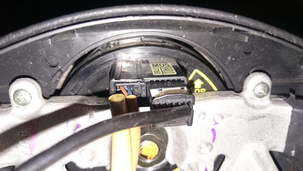

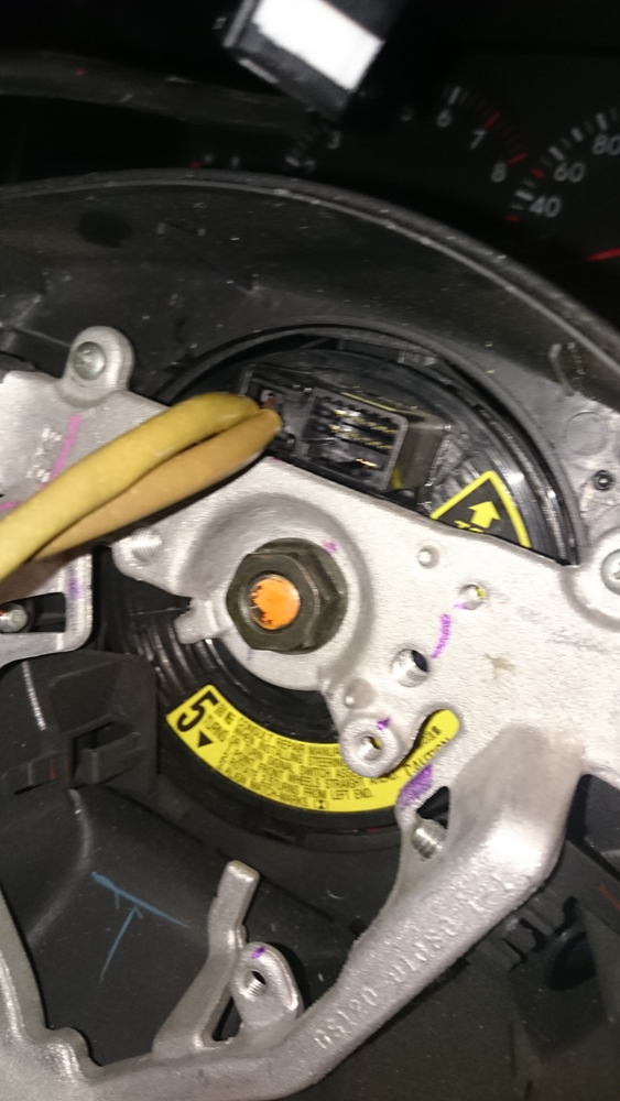

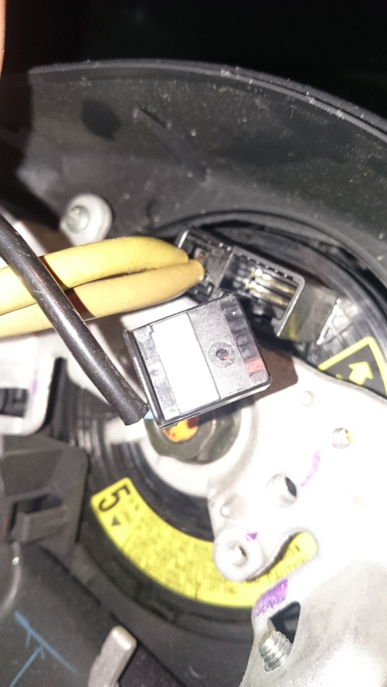

  14. היי זבולון קראתי את השרשור בקישור ששלחת. נראה לי שאצלי זה בדיוק כמו שהיה נראה אצלך ברכב וזה לא הצליח. מצרף תמונות.
