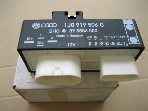

  5. אם לא הסברתי את עצמי נכון, שני המאווררים עובדים כצמד תמיד, ורק בהדלקת מזגן, המאוורר עובד מהירות נמוכה ומהירות גבוהה לסירוגין כפי שצריך, מה שלא היה לפני כן שרק המהירות הגבוהה עבדה. אני מבין מכם שבמצב שהמזגן לא עובד, אין סיבה שהמאווררים יכנסו לעבודה, אל אם כן החום מנוע יעלה כתוצאה מעליית הטורים למשך 2 דקות ל 2000 סל"ד לדוגמא, או לפחות 20 דקות אם הרכב עומד בסרק ,וגם אז המאווררים יעבדו למס שניות קצר והארוע יכול להיות קצת חמקמק. סידרתי את הבעיה לבד, ובעזרתכם בעלות כספית מינימלית אודות להכוונה המקצועית שלכם ובפרט של רון בטלפון, אז תודה! רצ"ב תמונה של החלק החדש שקניתי מ E-BAY במחיר בדיחה

  7. שלום, ברשותי גולף מודל 2000 מנוע 1.6 חשמלאי אמר לי שהמאורר עובד רק במהירות שנייה, כלומר במהירות גבוהה, והבעיה כנראה בממסר פיקוד של המאוררים, בכל אופן צ'מפיון ביקשו 880 ש"ח לפני מע"מ ולא כולל עבודה.... מצאתי חדש ב E-BAY בקופסא מקורי של פולקסווגן ב 150 ש"ח, הגיע לביתי מאנגליה תוך 5 ימים. החלפתי הבוקר ו...המאורר עובד מהירות נמוכה ומהירות גבוהה. אבל שמתי לב שהמאוררים עובדים רק שהמזגן מופעל. כשהמזגן מכובה, המאוררים לא נכנסים לפעולה. החום מנוע תקין, ויציב מאוד על 90 בדיוק. האם זה נורמלי, ואפשר להגיד שסידרתי את הבעיה? תודה מראש!
  8. שלום לכולם, אני צריך את עזרתכם בבקשה, ברשותי גולף מודל 2000, מנוע 1.6 92,000 ק"מ בלבד. בסרק 2 המאווררים שיושבים מול הרדיאטור מסתובבים יחדיו במהירות גבוהה בלבד, ללא מהירות ראשונה ואז יש מעין נפילת טורים, הרכב לא מתחמם, אבל זה די מעצבן שהרכב בסרק שקט ופתאום נפילת מתח מסוימת של הטורים והפעלה ישירה למצב מהיר\מצב 2 של המאוררים. ללא מצב 1 בכלל, כלומר ממצב שהמאוררים עומדים ואז מתחילים לעבוד במהירות גבוהה, ואז כבים וחוזר חלילה. מוסך צ'מפיון נראה לי מחרטטים - אמרו לי 3000 ש"ח! להחליף מאוררים, מה הקשר לא הבנתי? עד כמה שאני יודע, מאורר עובד על 12V ואו שהוא עובד או שלא. פניתי לחשמלאי, הוא אמר לי שהבעיה כנראה של קופסת ממסר שיושבת מתחת למצבר, היא נדפקה. תיבת ממסר כזאת אצל צ'מפיון עולה 880 ש"ח לפני מע"מ! השאלה שלי? האם מישהו יודע לכוון אותי לבעיה ולפתור אותה? האם יש דרך לבצע פתרון תקלות לבעיה זו. יש לי רקע בחשמל\אלקטרוניקה וגם מכונות. האם החלפת הממסר בהכרח תפתור את הבעיה? או שזה סתם יריה באפלה? תודה מראש לכל העונים אופיר
