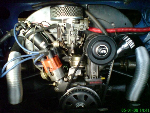

אולי תפסיק עם התמונות האלו אני לא ישן בגללך מרוב כאב לב חלאס יותר אני לא פותח את השירשור הזה נ.ב המנוע לא מעניין כל עוד הוא קירור מים
ממליץ לך לנקות את איזור המצבר לזפת אפילו בספרי זפת פשוט ועל זה לשים חתיכת גומי כמו כן יש לשים לב דווקא לחלודה מתחת לכנף באיזור המצבר שם בדרך כלל יש הרבה חלודה דרך אגב פירקתה את מיכל הדלק?? אם כבר הוצאתה את קיר האש ?? פרוייקט יפה בהצלחה יוסי

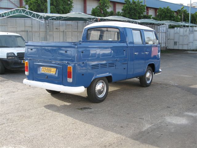

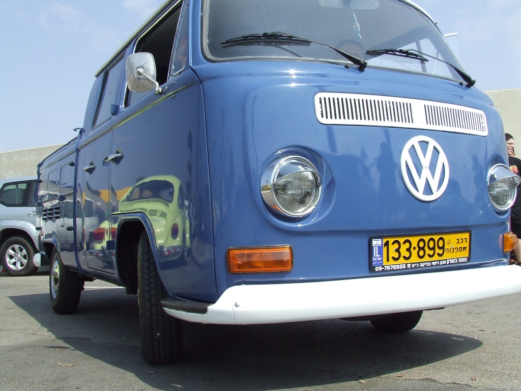

לVOLVO 240 אל תזלזל באלטיזכן זה אחד הכלי רכב העמידים ביותר תראה לי עוד רכב שחרש את ארצנו לאורכה ולרוחבה בכל רחוב ובכל פינה והחזיק מעמד כל כך הרבה זמן דרך אגב הרבה רכבים יפים ומעניינים יצאו מהגראז של כפיר 78 אחד מהם הוא הדאבל קבינה שכרגע היא שלי ועכשיו נראית כך
אחד מהמוזרים שראיתי ממה עשויים החלונות ??? לא נראה לי שהיה כזה פיתוח של פיבר בשנים האלו

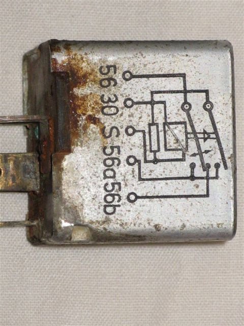

אישור מוסך מורשה - כמה עולה? (100-120?), איפה עדיף להוציא באיזור חיפה? (מוסך שמתעסק בחיפושיות או דווקא להפך?). מכון בדיקה - ברכב הקודם שלי הייתי עובר ב"אפק", אבל כשהייתי עם חבר בטסט לפני שבוע - הם הציקו, יש חלופות טובות? יש כמה דברים גבוליים שצריך לסדר, עד כמה בודקים אותם? אור מעבר (נמוך) תמיד נשרף בנורה הימנית - האם רכב בשנה הזו מחויב להיות מצויד ב2 מצבי אורות? אם כן, מישהו יכול להמליץ לי על חשמלאי מצוין באיזור חיפה שיחווט לי מחדש? בדרך כלל זה אוטומט מחליף אורות 80ש"ח הווישרים לא עובדים בכלל - אני יודע שלעיתים בודקים את טיב הגומי, גם בקיץ? תבדוק חייוט מהתא מיטען אם אתה צריך שירטוט תגיד הפילטר דלק שלי הוא מתחת לרכב מקדימה, האם מישהו אי פעם דפק את הריצפה בבדיקה של הברקסים?מה לעזעזל הוא עושה שם ??? תעיף אותו מייד אם אתה רוצה להוסיף מסנן נוסף לאחורי שים אותו בתא דלק לפני הירידה לשסי תאורת לוחית זיהוי לא מחוברת, אבל אני עובר ביום, ולא נראה לי שבודקים את זה (או שמים לב שזה לא עובד). בודקים את התאורה גם ביום תושבת פגוש שמאלית התנתקה, והפגוש נשען על הבודי - מכשילים על דבר כזה? לא הצמיגים ברשיון הם 155.5R15 על האוטו 165R15. הבנתי שניתן לשנות בלי בעיה, כמה עולה ומה צריך בשביל זה? מקבלים אישור במקום ללא תשלום אין דיפונים על הדלתות, זה באמת משנה? לא משנה לטסט יש סך שמש רק בצד של הנהג. גם זה משנה? תיקנה באוטו דיפו אוניברסלי עם פומפת שנידבקות לחלון להלן תמונה של האוטומט אורות במקור זה יושב מאחורי הלוח שעונים בצמוד לאוטומט איתות (הארוך) בהצלחה יוסי
