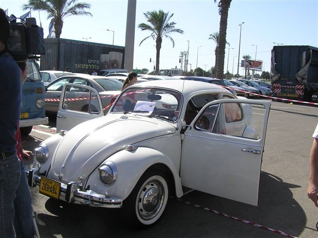

יש משהו שאני חייב לספר לכם...(וזה גם קשור לזה שיש לי חיפושית אספנות חדשה)
VW130071 פרסם הודעה בנושא של Fitch בתוך רכבי אספנות
תתחדש יפה מאד ונראית ממש שמורה לדעתי אין כמו המקור בחיפושית לי היתה 71 לבנה עם ריפודים אדומים בפנים בכלל חיפושית רכב מדהים לדעתי תהנה נ.ב כבר כמעט שאין מקוריות כולם דואגים להתעלל בהם -

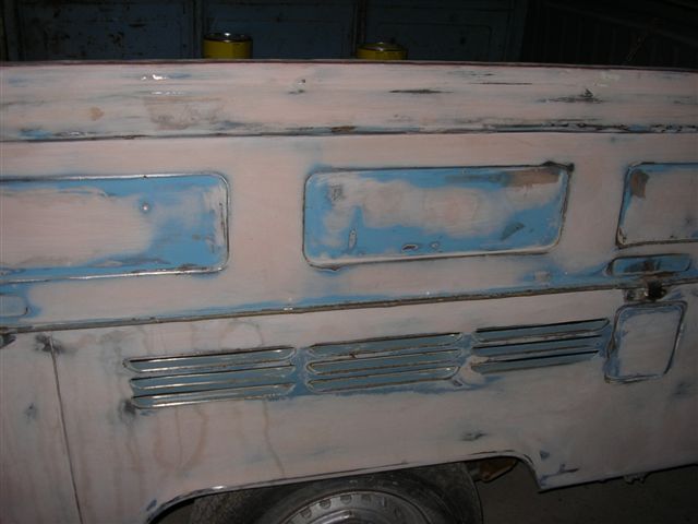

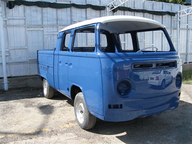

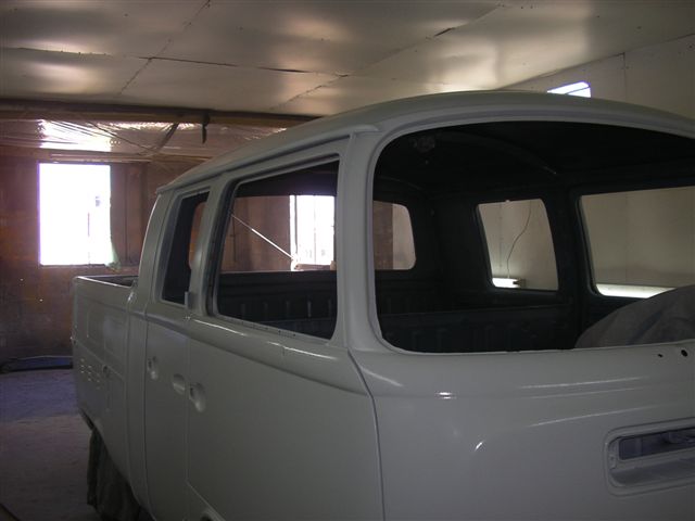

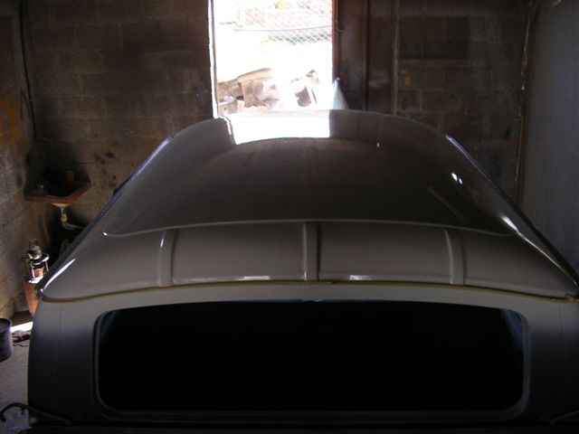

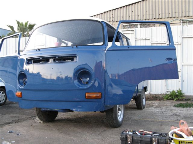

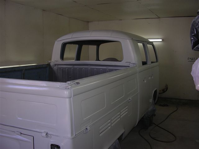

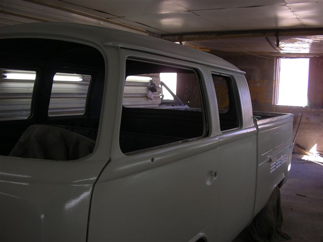

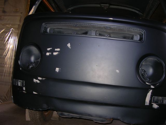

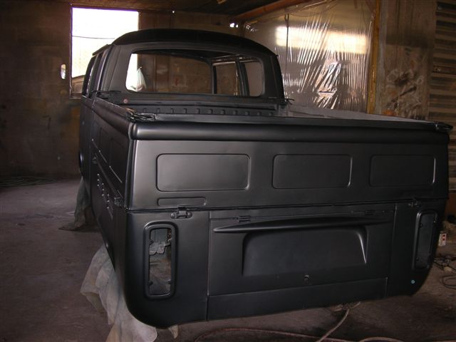

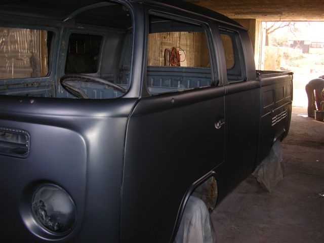

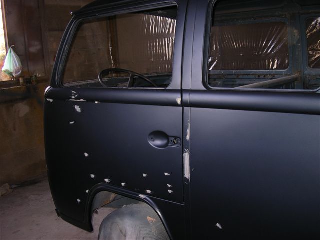

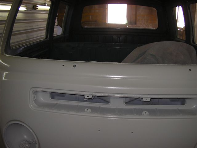

שלבי העבודה עד עכשיו 1 ניקוי חול עדין במקומות מסויימים כגון קורות דלתות 2 שיוף גס על כל הרכב 3 ריתוך חורים וחלודות שהוסרו 4 החלקה 5 צבע יסוד בשכבה כפולה 6 שיוף נוסף במקומות כמו גלים ונקודות לא ישרות 7חומר נגד חלודה (השם בהמשך) 8 החומר האחרון שהשתמשנו בו היה המלצה שרשומה על הפחיות צבע של דופון(השם בהמשך) 9 וכרגע הרכב בצביעה שכבה שנייה כמובן עידכונים בהמשך...
אני אבדוק את השם המלא ואשלח לך בפרטי
דרך אגב זה לא הצבע כמובן הפוליאסטר מבריק בגלל שכבת המיגון נגד חלודה מה דעתכם על הגוון הזה ??? יצא יפה ???
