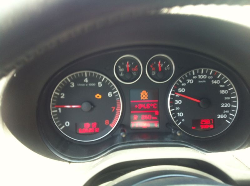

  19. צהרים טובים לכולם אתמול תוך כדאי נסיעה נדלקה מנורה בלוח של הטורים היום נדלקה עוד נורה באמצע של הלוח מכוונים אפשר קצת עזרה לגבי כל הבלאגן הזה תודה ואחלה יום לכולם תמונה מצורפת
