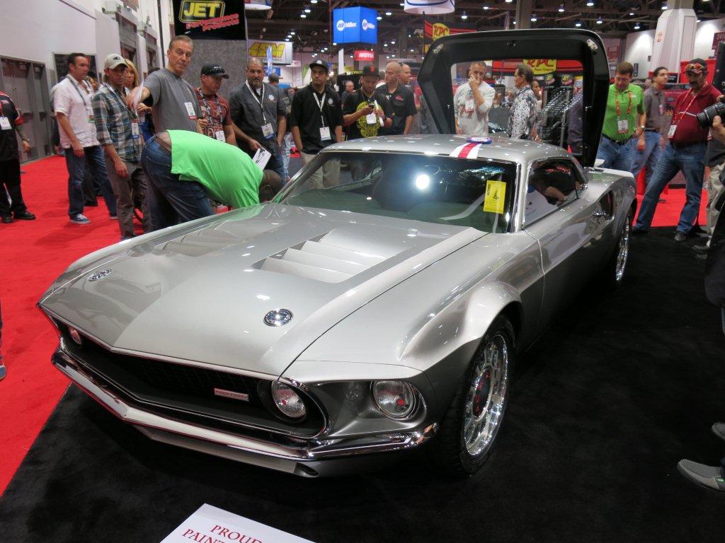

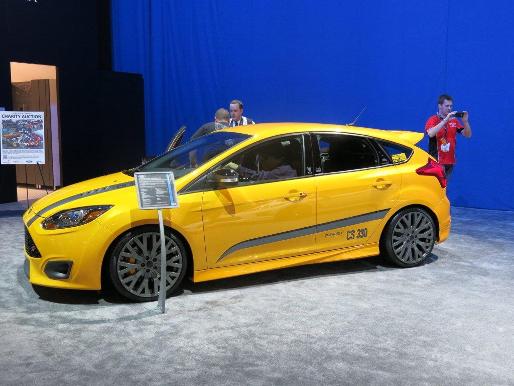

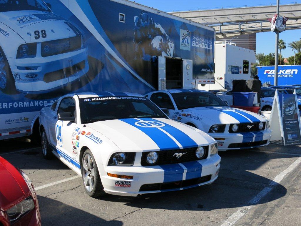

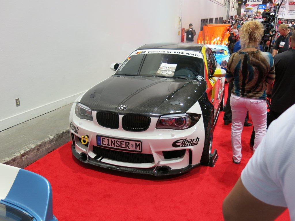

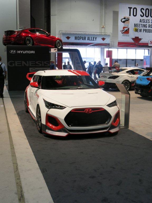

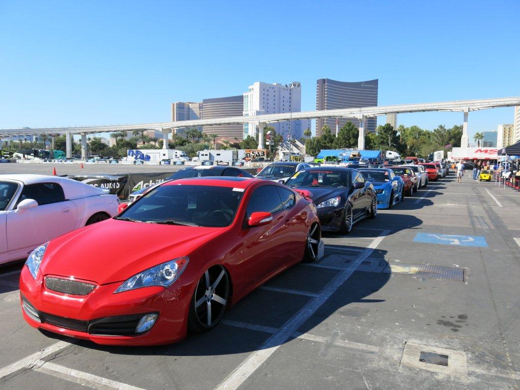

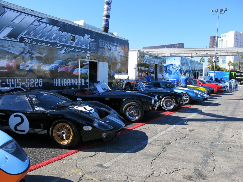

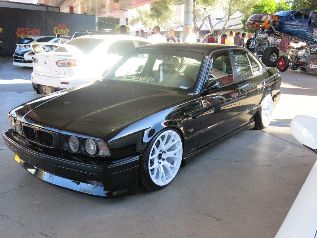

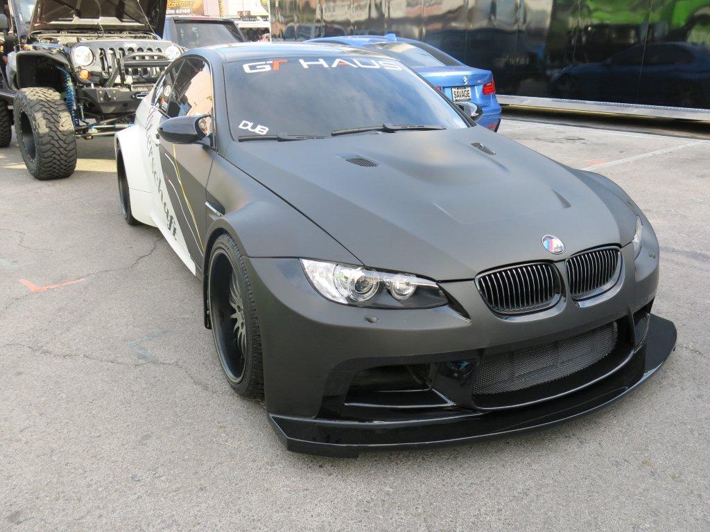

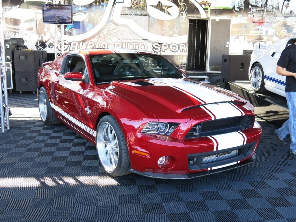

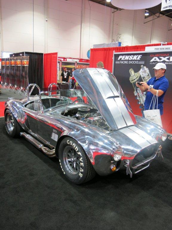

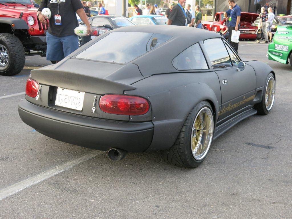

ביקור בתערכות SEMA, שהיא - תערוכת שיפורי הרכב הגדולה בעולם. בתערוכות בינלאומיות גדולות כמו -פרנקפורט, ז'נבה, דטרויט וכו' ..יצרניות הרכב מתמקדות בהצגת חידושים לקהל הרחב - שלרובו, צרכים סטנדרטיים. לתערוכת SEMA אופי שונה, שם ניתנת הבמה המרכזית לסדנאות שיפורי רכב מכל הסוגים,קבוצות מרוצים למיניהן (מסלול/מדבר/דראג/דריפטים), יצרניות חלקי AfterMarket ועוד אי אילו הפתעות שעושות נעים לעין. תהנו. -
