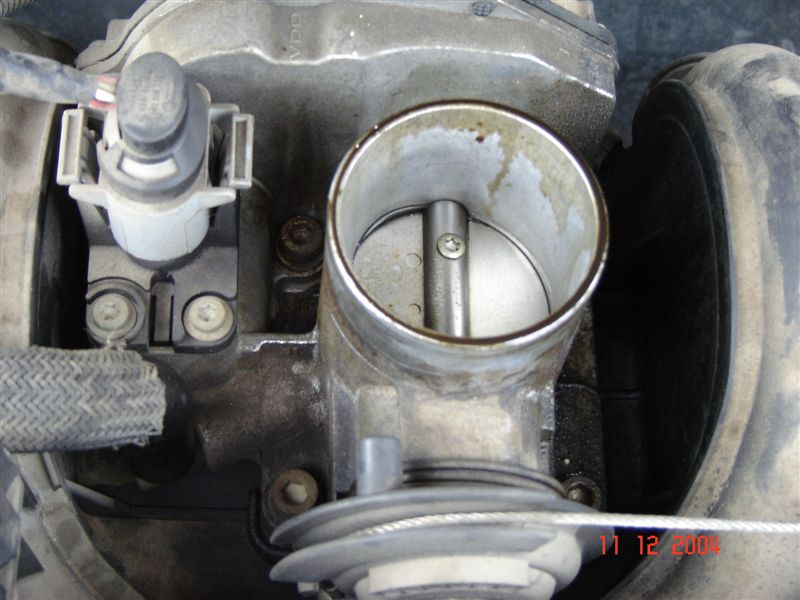

  24. עוד משהו. כאשר פרקתי את בית המצערת, לא היה מתחת שום דיסקית אטימה. חשבתי שזה בסדר אבל אחרי שבדקתי בבית בETKA גיליתי שבתוכנה הוא מראה שצריכה להיות דיסקית אטימה, יכול להיות שזו הבעיה? (השאלה היא בעיקר לאייל כי יש לו אוטו דומה והוא פירק אותו כמה פעמים כבר )

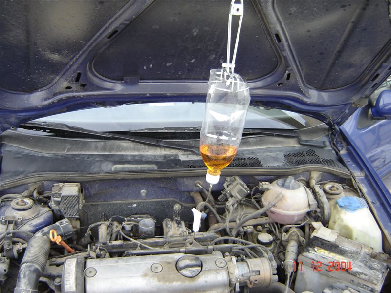

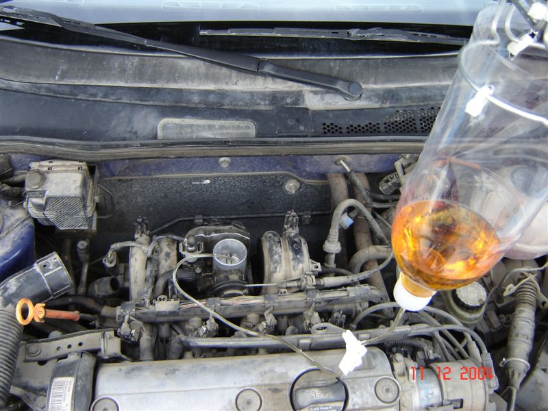

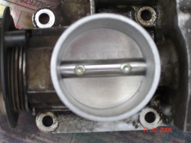

  25. טוב, סיימתי לעבוד על האוטו. קודם אני מביא לכם את התמונות: שתי תמונות של בית המצערת לפני וזה אחרי הניקוי וזו האינפוזיה שעשיתי (חצי פחית 44K) טוב, עכשיו לתוצאות: - לא בטוח, אבל נראה לי שהמנוע יותר חלק (הרכב עשה סה"כ 77000 ק"מ כך שהוא גם ככה במצב טוב) - לא היה עשן שחור. נראה לי כי החומר שאיתו ניקיתי עשוי במיוחד לזה. - הסל"ד בסרק עדין לא יציב. הבעיה מופיעה רק כאשר עובד מזגן. אם יש למישהו הצעות..... - את הקונסולה פרקתי אבל עדין לא התקנתי חדשה. כנראה הולך לעשות אתזה מחר. - פוליש-וקס עשיתי עם המכשיר שקניתי בACE. עושה עבודה טוב מאוד. הצבע על האוטו שלי גמור אבל אחרי הטיפול נראה הרבה יותר סביר. זהו בינתים, אולי מחר אני אעךה תמונות של האוטו אחרי ולפני הפוליש, נראה. בינתים אשמח לשמוע רעיונות על בעיה הסל"ד. יבגני
