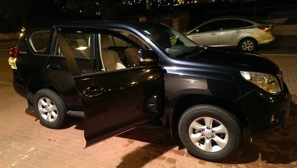

  13. אז לאחר שעברו כמה חודשים טובים מהפעם האחרונה שעשיתי וקס, התכוננתי מנטלית, פיזית - ופיניתי את השבת ואת היום בצהריים לטובת פרויקט פסח. תקציר קטן למה שנעשה: יום 1. 1. שטיפה טובה והסרת הוקס הישן לחלוטין באמצעות סבון פיירי, ניקוי חישוקים עם החומר המפחיד של סונקס. 2. פלסטלינה טובה עם סיכוך של האנידו. 3. יבוש מדברי באמצעות ה UBER. 4. וקס ידני וטוב עם אפליקטור זול מאיביי, הוקס הוא 458 של קולנייט BestWaxEVER!! יום 2. 1. שאיבת כל הרכב מבפנים. 2. שטיפת השטיחים באמצעות גרניק חם. 3. מעבר על כל הפלסטיקה והגומיות ברכב עם כימיקל גייז SILK SHINE. 4. מעבר על ארבעת הצמיגים והשקייתם בגלונים של SILK SHINE. הקריעה הכי גדולה הייתה הפלסטלינה ימך שמה, ועוד להוסיף לזה מריחת וקס והסרת וקס לרכב גדול - רציתי להפסיק בשלב מסוים ולתמונות כל התמונות הן גמר עבודה, לא היה לי עצבים לצלם באמצע.. אחרי העבודה עם הסילק שיין, המשטח יבש למגע ולא שומני לחלוטין! יישום כפול על הצמיגים לטובת זמן ארוך יותר של החומר על הצמיג.. וסרטון בונוס, שימו HD
