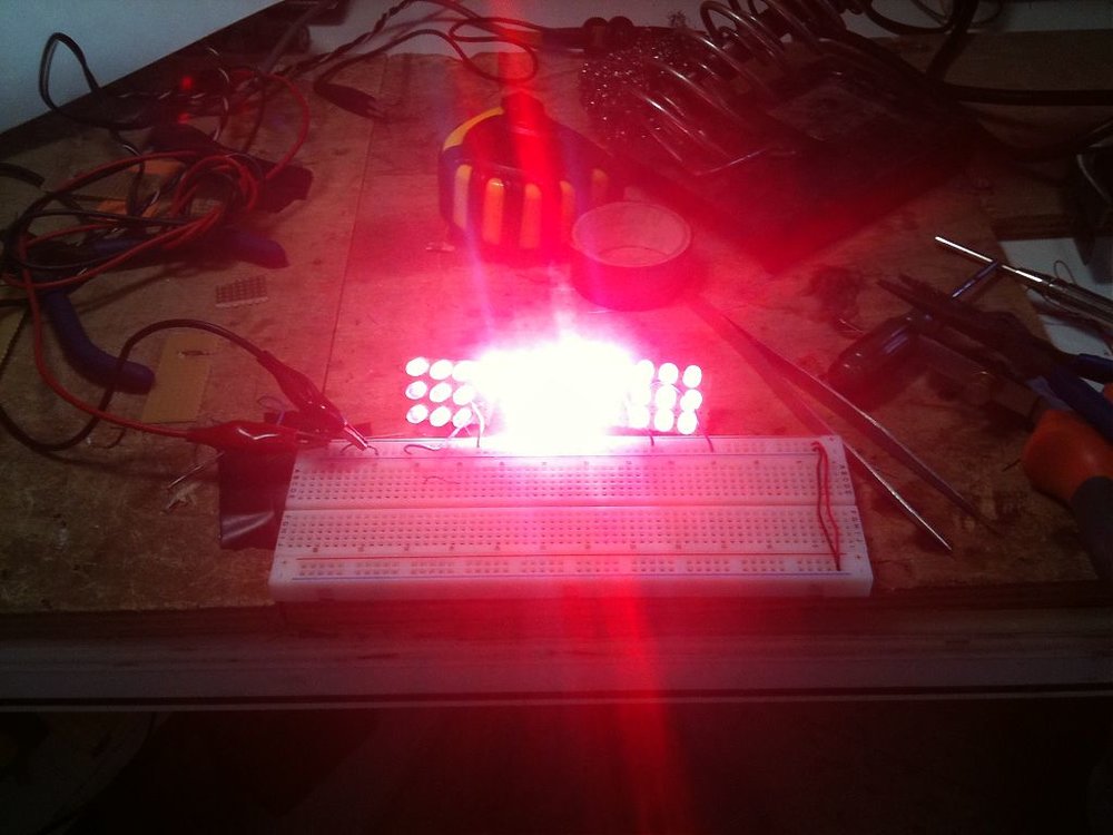

תודה סהר וניר. אני יצלם בערב. זה עושה קצת יותר אור ממה שהיה אבל הרבה יותר יפה! הלדים האדומים רק למטרת יופי. ברכב כל התאורה הפנימית באדום לכן הוספתי גם שם צבע אדום. תפקיד המעגל באמצע הוא לחולל פולסים. פולס זה "שינוי". אתה יכול לראות בסקופ (צורפה תמונה) את הגל שהוא נמצא במצב של "1לוגי" ואז יורד ל"0לוגי" באופן קבוע. את קצב הפולס ניתן לקבוע בעזרת הנגדים והקבל. הלד נדלק ונכבה יותר מהר ממה שאתה מסוגל לראות לכן אתה חושב שהוא כל הזמן דולק. הדלקה של לד דרך פולסים מאפשרת "להעמיס" אליו יותר זרם. אני גם למדתי שהלד מתחמם פחות הרי הוא לא דולק באופן קבוע, יש לו זמן להתקרר. כל המעגל צורך פחות מ3W

סיימתי הכל עובד יפה מאוד אין שום סימן באוטו או בבית הנורה. מרק מקור המתח היה שנאי של 12V 1A תראה אני יודע שהמטרה של הדלקת לד בפולס זה להעמיס יותר זרם. אבל דרך הדלקה בפולס הלד מתקרר. אני לא אומר את זה כי קראתי באינטרנט אני זוכר שלמדתי את זה. (הדלקה דרך פולס גם חוסכת זרם (בגלל שהלד דולק פחות זמן) אבל לא רלוונטי לי)
תודה מרק. זה נכון שהמתרה של הדלקת לדים בפולסים זה לאפשר להם שידור/הארה יותר עוצמתי ואז זמן התקררות. אבל אני חושב שבכלום השקעה בניתי מעגל שלא יזיק אלה רק ישפר. לפני זה, שזה היה מחובר רק עם נגד אחד באמת היו שלושה לדים יותר חזקים, הוספתי עוד שלושה נגדים ועכשיו הכל מאיר באותה עוצה. אבל אחרי חמש דקות יש ירידה קלה בעוצמת האור. דרך הפולסים לא הבחנתי במשך 10 דקות בשום שינוי. אביב אלה הנתונים של הלד. - Forward Voltage 3.2V MIN, 3.4V MAX (20mA) - Reverse current: 10u (VR=5V) - Power dissipation: 60mW - Luminous Intension 14000 mcd MIN, 16000 mcd MAX - Peak Forward Current: 100mA - Recommend Forward Current 20mA - Electrostatic Discharge: 2000V - Absolute maximum ratings: Ta=25 degree Celsius - Operating temperature: -40 to 80 degree Celsius - Lead soldering: 260 degree Celsius for 5 seconds - Storage environment: humidity of 60% or less

תודה מרק. הוספתי עוד 3 נגדים של 100אום ודיודה 1N4007. אבל אחרי חמש דקות זה קצת חם. לכן החלטתי לבנות מחולל פולסים כדי להפחית את החום. את המחולל בניתי בגודל של 42MM שזה יכנס בבית הנורה. בדקתי בעזרת סקופ את המחולל והוא עובד. מחר אני יחבר הכל ברכב.
עדכון. כן המעל ששרטטתי מעגל טוב בניתי את זה וזה עובד. השתמשתי בנגד של 100אום. הברגים מפרקים את כל הבית וזה יוצא בקלות אז אני יחבר את זה כבר מחר. חשבתי להפעיל את הלדים בעזרת פולסים דרך ג'וק 555. כך למנוע שריפה של הלדים. מה אתם אומרים?

תראה אני לא יכול לשים לוח מובנה תראה את התמונה צריך לשבור אותו קצת. אני הולך לשים בכל פלטה 10 לדים לבנים (רגילים של 14000mcd) ועוד 2 לדים אדומים. את הלוח כבר התאמתי (יש תמונה) מה שנשאר זה שתגידו לי אם השרטוט טוב, ואז אני מלחים ומחווט בW.W
