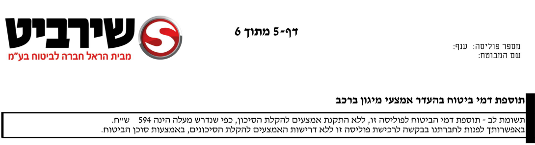

  13. רק מעדכן לאחר בדיקה מול הסוכנת - מסתבר שקורולה היא אחד הרכבים הגניבים ביותר והם לא מוכנים לשמוע על ביטוח ללא מיגון למרות שזה רשום בפוליסה. מישהו מכיר מקום להתקין בזול כספת ולגמור עם זה? אם מסתכלים בראייה רב-שנתית זה יכול לחסוך הרבה כסף בביטוח.
  14. תודה שלקחת את הזמן להגיב בפירוט. גם אצלנו מדובר בחברת שירביט שמבקשת את קיומה של כספת. יתר החברות מבקשות איתוראן וכד'. אחרי שכתבת, הלכתי לפוליסה ומצאתי את הסעיף הבא - אני מניח שאליו התכוונת. אנסה מול הסוכנת.

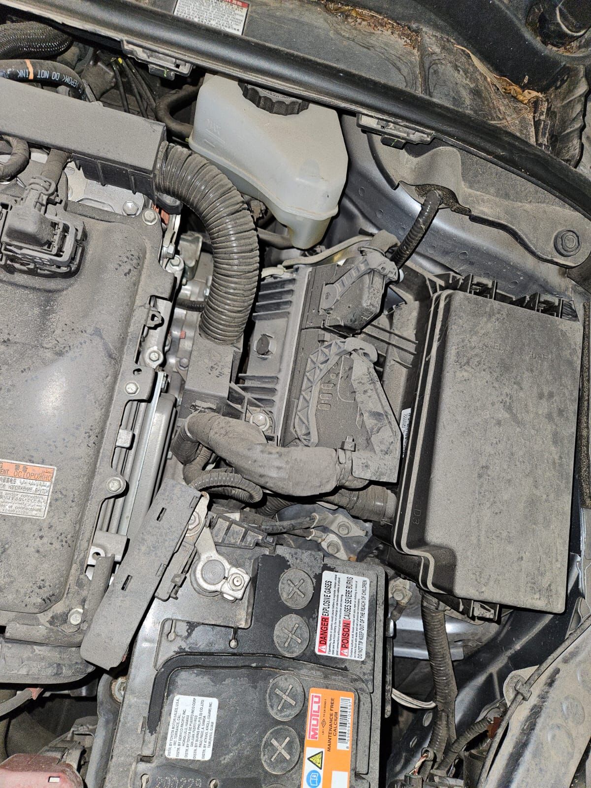

  15. שלום, אני מנסה להעביר את אחד הרכבים במשפחה, קורולה היברידית 2020, לחברת ביטוח אחרת. חברת הביטוח ה"חדשה" דורשת קיומה של כספת כתנאי לביטוח. האם מה שמופיע בתמונות זה כספת או מחשב הרכב ה"רגיל"? במידה ולא קיימת כספת, מישהו יודע סדר גודל עלויות של התקנה של כספת? (רוצים לדעת עלות/תועלת אל מול עלות הביטוח)

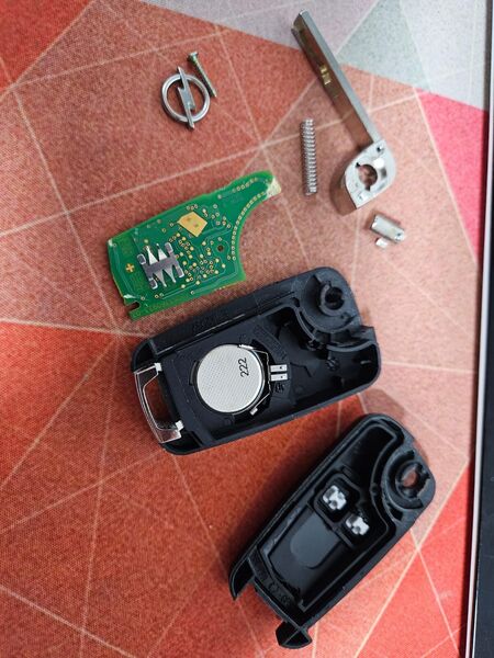

  18. תודה, פירקתי עכשיו שוב את השלט והחלפתי סוללה למרות שהוחלפה אצל בעל העסק האם הכל נראה במקום ותקין? שמתי לב שיש מעין כרסום של הלוח בפינה משני הצדדים עריכה: רק לעדכן שלדעתי עליתי על התקלה, הסוללה הייתה מונחת הפוך. אחרי שהפכתי אותה השלט פותח גם מרחוק, לפחות בניסוי קצר שעשיתי עכשיו. נראה בימים הקרובים אם משהו ישתנה.
  19. שלום, מכסה השלט המקורי נשחק, קניתי מכסה חדש מעלי אקספרס וניגשתי לאיש מקצוע שיחרוט את המפתח שמחובר למכסה החדש והעברנו לתוכו גם את לוח הפיקוד שבפנים. השלט עם המכסה החדש לא פותח את הרכב לפעמים, וגם כשהוא כן פותח זה רק ממש מקרוב. מה יכולה להיות הבעיה?
