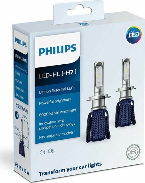

היי כולם, יש לנו במשפחה יונדאי i30 שנת 2014 שהבעיה שלהם זה התאורה הקדמית - פשוט לא רואים את הכביש גם לאחר החלפת פנסים. רכשתי נורות לד מסוג Philips Ultinon H7 Led 6000K High Power Headlight אך כשהגעתי למוסך להחליף אותם נמסר לי שהן אסורות לשימוש. האם כך? למיטב ידיעתי רק נורות קסנון אסורות בשימוש? מצרף תמונה של המוצר.
