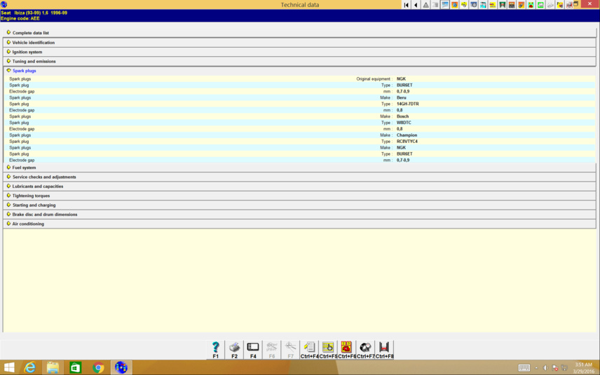

  3. התוכנה נותנת 4 סוגים עם מרווחי אלקטרודות שונים מה כדאי לקנות ולהיות רגוע?
