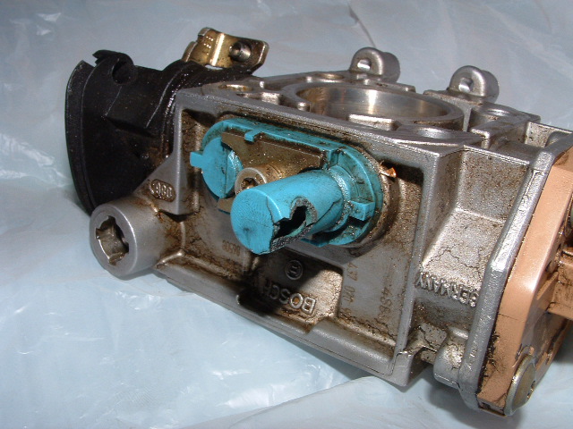

חלק שבור בבית חיישן מצערת, האם ניתן לתקן ?

תודה רבה לכל העוזרים! הבעיה נפתרה, 80 שקל אצל ז'אן... רק החלק פלסטיק! החלק החדש כבר מחובר למצערת, ומחר \ מחרתיים יחובר לאוטו ! תודה רבה!, ניר. -
אוקי, למזלי הצלחתי להניח את ידי על פיג'ו 205 לפני פירוק... הוצאתי ממנה את הבית חיישן מצערת... לרוע מזלי, התגלה חלק שבור בחיישן... אני מעלה תמונות של החלק, ושואל את המבינים... האם ניתן להדביק את החלק ?.... אם כן, באיזה דבק כדי להשתמש ? ועוד שאלה, החלק הכחול ( השבור ) מוחזק ע"י בורג ... האם אני יכול לשחרר אותו ולחבר במקומו חלק כחול אחר לא שבור ?... תודה רבה, ומקווה לתשובות חיוביות! ניר.
