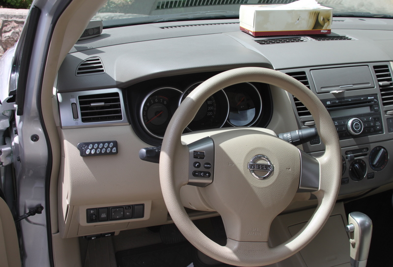

aux בניסאן פאטפינדר le 2008
ofer_1973 פרסם הודעה בנושא של mordydd91 בתוך פורום אודיו ומולטימדיה לרכב
איזה סוג של של HU יש לך בניסן? עד כמה שזכור לי בניסן כל יחידות הראש מהשנים האחרונות הם אותו הדבר בדיוק ברוב הדגמים. במיוחד אלו שמגיעים עם בירבורית BT מובנית. ונכון אז שם אין לך אופציה ל AUX וגם המכשיר לא קורא MP3 החדשות הטובות בסיפור זה שבניסן מדובר בדאבלדין תקני ללא התאמות מיוחדות. בקלות אפשר לשלב שם מכשיר אפטרמרקט. -

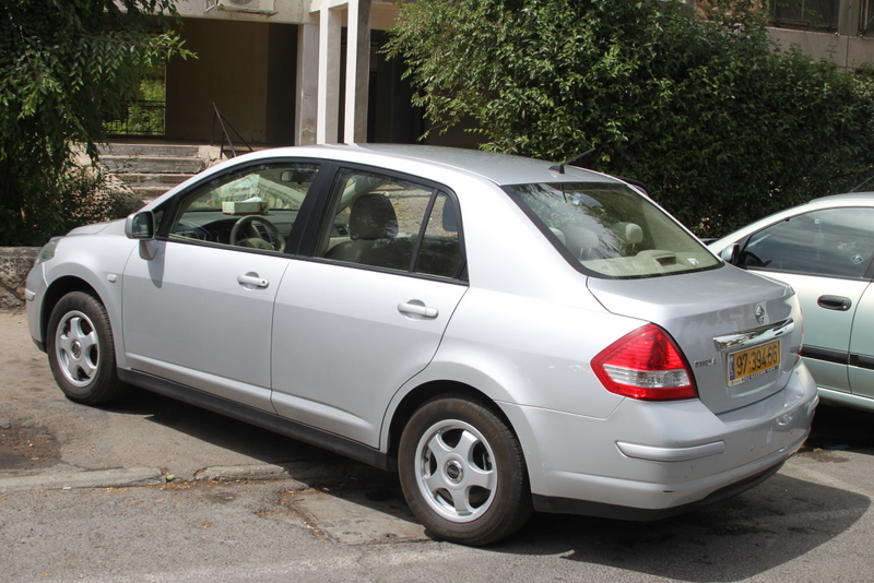

ניסן טידה 2008 ויזיה + (כולל ESP ) , צבע כסף מטאלי, יד ראשונה , 12,000 קמ' , שמורה ללא תאונות, תוספות: חיישני נסיעה לאחור וחישוקי מגנזיום ומרימי שמשות. 054-8820577
