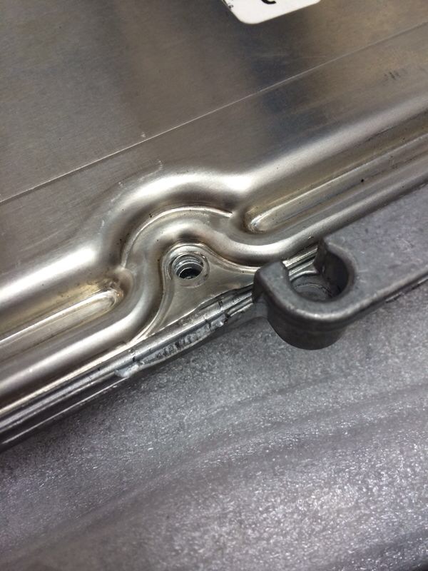

  6. שוב לא באתי ואמרתי שהוא ניפץ את המחשב , במציאות זה נראה גרוע יותר רואים ממש כיפופים ושברים , לא כועס גם הוא בן אדם מותר לטעות , אבל לא להכחיש ולקחת כסף שלא מגיע לך זה עצבן אותי , כן מעניין אותי כמה כוח סוס הרכב עומד עכשיו , לגבי הדיינו שהראה נתונים גרועים ביחס להצהרת יצרן , פגשתם דבר כזה כבר?

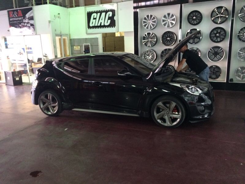

  10. אוקיי לא היה לי זמן לרשום את מה שהלך אתמול עדיין אבל הייתי חייב לפנות קצת זמן. קבעתי עם דני בעקבות המלצות חמות בפורום על הבחור , למרות שאת הרכב הקודם שיפרתי בE&A והייתי מרוצה , החלטתי לנסות משהו חדש בעקבות הרבה דברים טובים ששמעתי עליו , וגם כי אלי ואביחי מתמחים בגרמניות בעיקר. קבענו לשני ב11 בחולון הגעתי למקום בשם FULL BOOST למרות שקבענו ל11 הוא הגיע בסביבות 12 , 12 וחצי , מתקבל קורה . הסתכל על הרכב הוציא את המחשב למד אותו קצת באינטרנט חקר , לא עשה רכב כזה מעולם , בסביבות 1 וחצי יצאנו לדיינו שנמצא בפיטסטופ בחולון , הרכב הורכב על הדיינו התחיל להריץ מה שהוא מריץ שם אחרי חצי שעה הוא מתקשר (חיכיתי למעלה) חדשות לא טובות כבר , הרכב מוצהר ברישיון על 186 כוחות סוס בנאבה הראה לנו 145 בשיא , אכזבה קלה שלי , אין מה לעשות הרכב כבר נקנה ננסה לשפר מפה , עליתי למעלה הוא המשיך לעבוד אחרי חצי שעה שעה שוב טלפון חדשות לא טובות , אמרתי לעצמי מה יכול להיות עכשיו , תקשיב המחשב לא נפתח זה סיפור בדרך כלל זה כמה ברגים הוא סגור ואטום אין אפשרות לפתוח , אני לא רוצה להשאיר סימנים שנפתח מחשב הרכב שנת 2014 , אכזבה מאוד גדולה גם בזבוז יום גם חופש מהעבודה גם שרפנו כמה שעות ואין מה לעשות , כיבדתי את החלטת הבחור שעבד קשה ובאמת ניסה והבנתי שהוא מעדיף לא לקחת את הסיכון הזה של לפתוח מחשב ומעדיף לא להתעסק , מחשב הרכב הוחזר הגלגלים הורכבו , שאלתי אותו כמה על הבזבוז זמן ? אי נעימות שלי בגלל שנסחב איתי כל היום למרות שגם אני הייתי מאוכזב מהסוף אמר לי לא צריך התעקשתי , אמר שבדיקה בדיינו עולה 300 הוצאתי 300 ונתתי לו בעקבות הבזבוז זמן שלו. התקשרתי לאלי E&A אם אפשר להגיע לבדוק אם יש צ'יפ אפסולוט לרכב כי כשדיברנו הוא אמר שלא בטוח , הייתי קרוב כבר לקחתי יום חופש אני חם על צ'יפ נסענו לאלי בבני ברק . מגיעים אלי מסתכל על הרכב בודק בוחן , מוציא את מחשב הרכב , אחרי כמה שניות קורה לי , ואז נשאלת השאלה מי התעסק במחשב הרכב? אני הרגשתי אי נעימות כי הלכתי למקום אחר , והבחור טען שהוא לא רוצה להתעסק כדי לא להרוס , שאלתי למה? אלי הראה לי ממש סימני שבר במחשב , כאילו ניסו לפתוח בכוח וממש הפרידו בין הברזלים וממש שבר קטן שם . סיפרתי לו מה היה , הוא קצת התבאס (ברור לי הבאסה שלו ) אמר לי שלפני שהוא מתעסק בכלל במחשב שאני יהיה מודע למה קורה מחשב הרכב בולוסטר ממש בחוץ חס וחלילה אם יכנס מים משהו סיפור מאוד יקר , אובדן אחריות , ועוד ועוד. התחלתי כבר להתעצבן מכל היום המזורגג הזה , שאלתי אם יש אפשרות לתקן לאטום , אם בכלל לעשות צ'יפ לרכב. הגעתי לאלי בערך ב3 וחצי 4 , אני לא נוהג לפרגן , אבל כשמגיע מגיע ! מ4 עד סביבות 8 8 וחצי בערב!!! הבן אדם ישב לי על הרכב פתח כמו שצריך בלי שברים , הלחים בגלל שהמחשב בעייתי לצריבה , חיכה לצ'יפ מאפסולוט אוסטריה , כיוונו אותו ל95 צרבנו , סידר את השברים את המכות הקטנות וגם אטם לי אותו עם חומר מיוחד שלא יכנס מים , התקשרתי לדני לספר על העניין ולדרוש את הכסף שכבר בעיניי לא כל כך מגיע לו , הלכתי ב9 בערך לאסוף אותו מפיט סטופ , הוא היה שם בדיינו עם רכב אחר , הפרצוף המאכוזב שלי אמר לו הכול , אני לא הרחבתי הוא לא הרחיב . אני לא בא להשמיץ את השם שלו חלילה , הבן אדם שמעתי שהוא אומן , אני בטוח שהוא אומן בתחום , קצת יחסי אנוש לא יזיקו , שברת? תודיע אני אקבל אנשים טועים אנחנו לא מכונות , לא הודעת ? לפחות אל תיקח כסף שלא מגיע לך... בכל אופן נצרב צ'יפ בסופו של יום ההבדל מורגש ובענק , החיוך של סוף היום שווה הכול , תודה לאלי ואביחי על שירות מדהים , שווה יותר מעוד כמה כוחות סוס במנוע , שילמדו מהזוג הזה מה זה יחסי אנוש ולהיות אמיתי . ושוב לא בא להשמיץ או לכלך זה יכול להיות היה חד פעמי אבל עדיין רציתי לשתף , ולפרגן לסדנא הטובה ביותר בעיניי היום. הנה כמה תמונות ממהלך היום , יש לי עוד תמונות של השבר בפלאפון אחר לי כבר נגמרה הסוללה מהיום המתיש הזה.

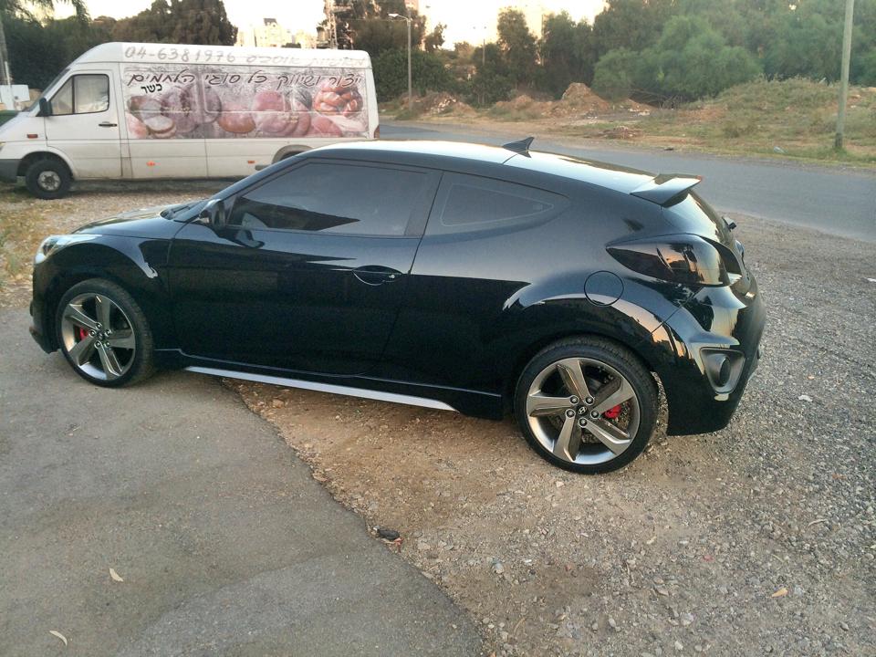

  22. אוקיי הבטחתי לעדכן אז , שלשום הרכב עבר השחרת חלונות בכל הרכב בגאז' גג חלונות אחוריים 3 אחוז (הכי כהה) מקדימה 20 אחוז , הכי פחות כהה , העבודה הייתה מקצועית החלונות פורקו לצורך העבודה , מ10 בבוקר עד 5 בערב . והיום הרכב עבר השחרה בפנסים אחוריים ראשיים פנסים אחוריים קטנים אגזוזים אחוריים סמלים אחורה+קדימה ופנסי ערפל מקדימה , התוצאה מדהימה . שבוע הבא הולכים לעשות צ'יפ על דיינו עד אז תהנו מהתמונות של היום ,במציאות זה נראה הרבה יותר טוב וקרבי.
