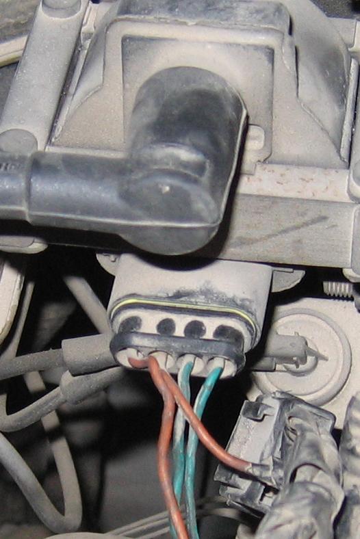

אוקי, אז קצת חקרתי ובדקתי את הענין, ובעזרתו גם של רפי לין וגם חיפוש בהיינס מובן כעת שחיבור מד הסלד הרגיל הוא לחוט הירוק. אצלי ברכב בעצם בדקתי ויש מחבר לסליל שבו שני חוטים ירוקים ושניים צהובים כאשר הירוק הקיצוני מימין יש עליו פס שחור ובצד שלו חרוט על מבנה הסליל הסימן (-). אני מבין שזה חוט האדמה ועלי בעצם לחבר לחוט הירוק השני? כמו כן כמובן שאתה האות אני צריך שני קצוות אז בעצם מדובר בין הקצה הזה (שהוא בעצם שלילי) לבין קצה חיובי של 12V אחרי סוויץ' (או למקום אחר?)? אשמח לעזרת החבר'ה המבינים כאן. יהיה לי סקופ/מד מתח רק ביום ראשון על מנת לבדוק את הענין... תודה, צביקה -

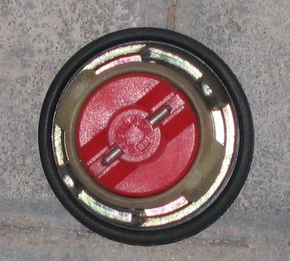

צביקה - אצלי ברכב אין בעיה בשעת תדלוק - הרכב מתמלא עד תום וקופץ בזמן (לאחר 28-32 ליטר במיכל מלא). האם אתה אומר שכדאי להוריד את הגומיה כדי "להרוס" את האטימה? ראית בתמונות שהעליתי חריר שכזה איפשהו? איפה לחפש אותו? תודה, צביקה (שעכשיו מודאג שיש לו בעיות... ) -

אז אולי אפשר הכוונה איפה הנשם הזה נמצא? אם זה במכסה אז היכן בו? תודה, צביקה -

התמונות של הפקק. לא צילמתי מהצד החיצוני שלו אבל שם יש פשוט פלסטיק עם חור למפתח (שגם הוא נסגר ע"י תריס כזה כל עוד המפתח לא בפנים וגומי אוטם מסביב לאטימה טובה של הפקק. צביקה -

אה, אז אני תמיד מגיע עד לנורה, ויש את הרעש הזה... בכל מקרה - צביקה - עכשיו פתחתי את הפקק וחיפשתי אך לא מצאתי שום דבר שדומה לחור נקב וכו' - משני הצדדים! בקרוב אני יעלה תמונה (המצלמה שלי קצת משתגעת), אבל ממש לא רואה כלום... איפה זה אמור להיות? צביקה -
