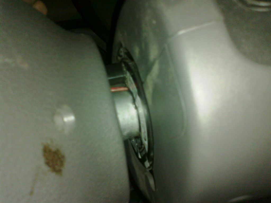

עדכון- חזרתי למוסך סידרו את ההגה (לקח להם קרוב ל4 שעות!!!!) פתחו מלמטה,מלמעלה,פירקו את כל ההגה עד שנכנס. אכן הסליל הלך ואןי לי צופר והוא מזמין לי חדש מהחברה

ספי תודה על חוות הדעת! היא היתה חשובה לי. אין לי ספק שאם המוסך שלך היה בירושלים הייתי מתקן אצלך. כמו שציינת זה באמת נראה כמו מוקש אני יודע שעשיתי פלסטר וזה גם מה שאמרת לי בטלפון-שזה פלסטר. אני פשוט רוצה למכור את האוטו . אם הייתי נשאר איתו אין ספק שהייתי משקיע עוד 3000 ש"ח. לגבי ההגה משהו הזוי לחלוטין! לגבי הנורה לא שמתי לב לכך. אני בוחן את ההגה מהצדדים ופשוט רואה שהוא בולט מידיי! כאילו הוא יצא מהמקום! ואותם חוטים (האדום והשחור) פשוט מתחככים בפלסטיק(הקליקים) ובציר של ההגה ועושים אותו קצת קשה! צירפתי תמונות. האם ייתכן שההגה יצא מהמקום? איך מחזירים את זה חזרה?
