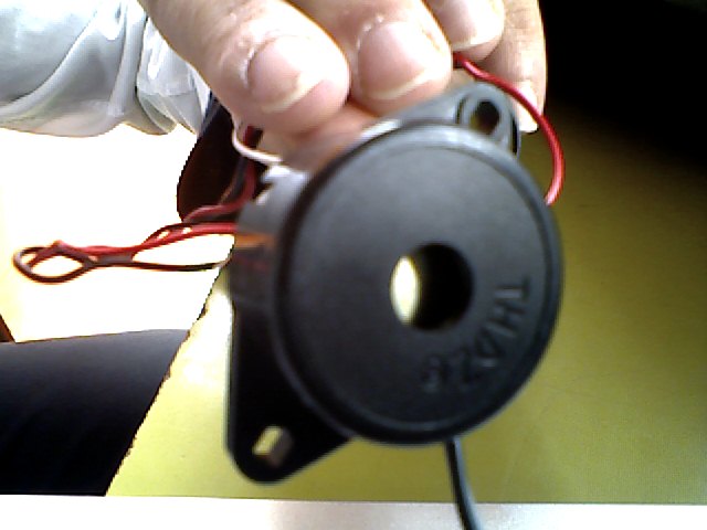

  12. תודה רבה רביד! דיברתי איתו והוא אמר לי לבוא ולהראות לו את זה... כשאהיה באיזור רחובות אעבור שם... בכל אופן, הנה כמה תמונות לא הכי טובות של הזמזם (מצטער על האיכות זה מהמצלמה המסכנה של הלפטופ שלי.. כשאגיע הביתה אצלם במצלמה הדיגיטלית...) בכל אופן בדקתי באינטרנט בעקבות מה שאלקטרוניקה צפריר אמר לי שייתכן וזה זמזם 12V רגיל ואני חייב לומר שמבחינה חיצונית זמזם 12V רגיל נראה ממש אותו הדבר... אעלה את התמונות כדי שאם מי מכם מכיר את הזמזמים מבפנים יוכל לומר לי האם באמת מדובר בזמזם 12V סטנדרטי... מבחוץ: מתחת למכסה (החוטים הגסים הם החלפה מולחמת ומצופה בדבק חם שנעשתה ע"י חבר שלי ועל ידי לחוטים העדינים המקוריים...) והמעגל שהיה ממתחת וממנו התנתקו החוטים שב"כובע" שמצולם בתמונות מעל: (שוב, מצטער על האיכות הירודה.. =\ ) תודה רבה לרביד ולעוזרים!

  14. רכשתי חיישני רוורס של חברת Foce בשם Hawk Eyes. (היו במבצע ב200 ש"ח במקום 400 באוטו דיפו) החיישנים כוללים מראה ורמקול\זמזם חיצוני שאחראי על הצפצופים שאותו ניתן למקם בצורה אקראית באוטו... חבר עזר לי להתקין את החיישנים והכל חובר כמו שצריך. באוטו של אבא שלי הזמזם ממש מחריש אזניים לכן החלטתי למקם את הזמזם בבגאז' בסמוך לתא הנוסעים... הטעות שלנו הייתה שהדבקנו אותו עם דבק דו"צ שמסתבר שהוא מאד מאד חזק... כשהנענו את האוטו והעברנו לרוורס הוא צפצף בצורה צרודה ומעוררת רחמים (שבמבט לאחור ייתכן וקשורה לכך שהוא היה פגום מלכתחילה...) באותו זמן חשבנו שזה קשור למיקום ששמנו אותו ולכן החלטנו להעביר אותו למקום אחר באוטו... כשניסיתי לפרק אותו מהמקום שהיה מונח בו הוא התפרק לגמרי ו3 חוטים שמחברים בין השבב לבין הרמקול התנתקו. ניסינו להלחים אותם בחזרה ללא הועיל... החלפנו חוטים וגם אז זה לא עבד. יתכן ואחד הרכיבים במעגל הנ"ל נשרף. יוצא שיש לי כרגע חיישני רוורס אילמים... שאלתי: האם מישהו יודע מאיפה אפשר להשיג את החלק הנ"ל בלי לקנות את החיישנים מחדש? (באוטו דיפו בוודאי יגידו שבגלל שלא התקנתי אצלהם אין אחריות על המוצר. חשבתי על אפשרות לשאול אולי יש להם קופסה של חיישנים פגומים שאוכל להחליף איתם את הרמקול בלבד אבל במחשבה שניה הם בוודאי לא יסכימו לדבר הזה... במיוחד כשרואים את סימני ההלחמות והחלפת החוטים בזמזם שלי) ניסיתי לאתר גם אולי את היבואן של הנ"ל אבל גם זה לא רשום על הקופסא וגם האינטרנט לא שמע על החברה הזאת עדיין... האם יש אולי למישהו מחברי הפורום זמזם כזה ויכול להביא\למכור לי? אני ממש נואש ולא רוצה לקנות חיישנים חדשים בשביל הדבר הקטן והמעצבן הזה... =\
