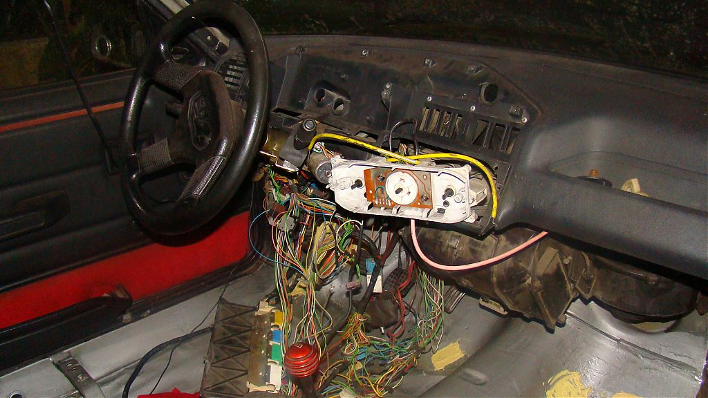

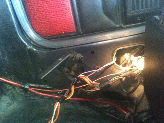

  18. רציתי להעלות תמונה של האזור שדולף (אחד האזורים ליתר דיוק) אולי מישהו יכול לתת לי רעיון מאיפה זה בא.

  20. המים שנכנסים הם נטו מים רגילים לא מי קרור ולא נוזל חימום האוטו מפורק (סוג של ) צינור מים מונח בעיקר באזור "האמבטיה" של הווישרים , משם נכנס , החורי ניקוז בצדדים תקינים יש בעיה כנראה סדקים בפח ואני לא הצלחתי להגיע לזה ולא כלכך נשאר לי כוח אחרי כלכך הרבה נסיונות אורן אני יודע שהוא איש מקצוע טוב , האם אני באמת צריך מכונאי? או זגג? או פחח? מישהו מהפורום אולי שמתעסק בזה , יקרא את ההודעה ויגיב תודה קולאוטי
