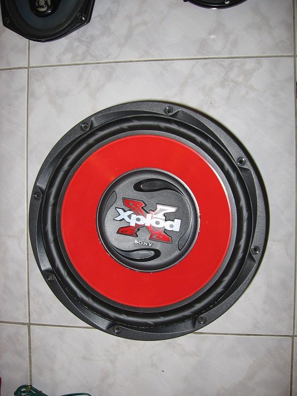

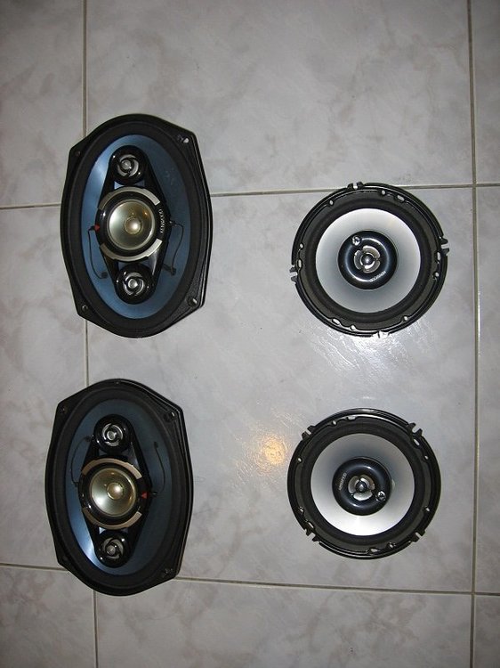

1. סאב וופר SONY XPLOD 250W, מקסימום 800W, התנגדרות 4 אום. מיוצר בתאינלנד! דגם XS-L1235. עבד אצלי כמה חודשים בודדים והיה חדש לגמרי לפני כן. מצב מצויין, לא מזמן "נפתח". 2. רמקולים קדמיים מקוריים לפורד פוקוס 2006 3M5T-18808A-AD DMK6A GBR 25W 4 אום 4. טוויטרים מקוריים לפורד פוקוס 2006 3. רדיו דיסק מקורי לפורד פוקוס 2006 AUDIO SYSTEM תאריך ייצור 31.08.2005 5. רדיו דיסק CLARION DB266MP היה בשימוש כמה חודשים בודדים. נשאר עוד כשנתיים אחריות אצל היבואן הרשמי S.G. מצב מצויין, כולל קופסא מקורית וכל מה שהגיע איתו. 6. רמקול קדמי KENWOOD 6.5 200W! מיוצר באינדונזיה! 4 אום 7. רמקול אחורי 6X9 KENWOOD KFC-6908 220W 4 אום מיוצר במלזיה! 8. מחליף דיסקים SONY בולם זעזועים אלקטרוני! לא קורא MP3 מגיע ללא חיווט. 9. שולט על מערכת SONY RM-X4S 10. כל מיני מכסים לרמקולים וכל מיני סוגי חיווט. אם מישהו מזהה משהו שהוא רוצה שיגיד. הכל ימכר במחירים הוגנים ל 2 הצדדים. תציעו הצעות. שיהיה בהצלחה
