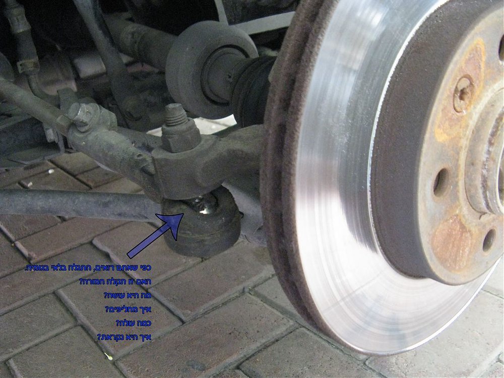

תודה על תגובתך.זה מתריע סתם כי המערכת לא עובדת כמו שצריך. במקרה כזה אתה אומר שהאחריות לבדיקת הבלמים מוטלת עלי? ודר אגבת כמה זמן יחזיקו רפידות חדשות בנהיגה רגילה-חצי ספורטיבית עם ממוצע של כ7K קילומטרים לשנה? תודה על התגובה ולאד.אני אנסה ללכת על לוקאס ומקווה שהחריקות שיש כרגע יעלמו. איך אדע שהרפידות חדשות ולא תחליפיות/ משופצות? מה המחיר של רפידות LUCAS חדשות? חבר'ה האם יש למישהו תשובות לגבי תפוח ההיגוי ששעלתי מעלה? יום נפלא. יעקב.
תודה על תגובתך. מה ז"א "עושים חריטה"? איזה עוד חברות ומחירים יש? תודה יעקב
קודם כל תודה לכל המגיבים! גם לעונים וגם למזהירים. איתן אני גר בבאר שבע. איך אוכל לבדוק אם הוא תקין? בעניין התפוח: אני לא מרגיש חופש מיוחד בהיגוי אבל המכונאי וגם אני שמנו לב שכאשר מסובבים את ההגה עד הסוף יש צליל של קליק. האם זו יכולה להיות הבעיה? בלי קשר. איזה חברות מתמחות בתפוחי הגה? ואיך הוא מגיע? החלק המתחתי ביחד עם הגומיה או שבנפרד? בעניין הרפידות: רשמתי שמופיע הכיתוב LUCAS על החלק שכעת אני יודע ששמו קאליפר.ז"א שהרפידות יכולות להיות מחברה אחרת? על איזה חברה אתה ושאר החברים ממליצים כך שלא יהיה יקר מידי אבל מספיק רך ואיכותי? ומה המחיר? תודה. יעקב.

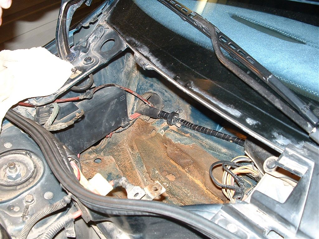

אני מסכים איתך שיכול להיות שהפתרון הטוב ביותר הוא ללכת לפחח, אבל אני דיי בטוח שהפחח, אחרי התבוננות קצרה יזרוק את המילה שמאוד אוהבים אצלנו: "תחליף!".על המילה הזו אני הולך לזרוק,אני מניח, כמה אלפיות שיפגעו מאוד בתקציבי. אתה יכול לומר לי: טוב, אתה שם כסף על הרכב שלך ולא של הפחח. רוצה- תשלם ויהיה פתרון. לא רוצה- אל תשלם תשאר עם רכב מחליד. אז ככה: אני לא נשאר עם רכב מחליד ואני מנסה לשמר ולחדש את מה שהחליד על ידי יבוש, ניקוי וכיסוי. מה יהיה? נחכה ונראה. כרגע אני עובד באהבה על ה"בובה" על מנת לרפא אותה.מאמין ופועל לכך שיהיה סוף טוב. את הרפוייקט שלי אני מתכננן להציג בתמונות. בינתיים אציג את תמונת המצב הראשוני, לפני הכיסוי, אך אחרי הניקוי עם מברשת גסה,שואב אבק וסמרטוט. אשמח לכ תגובה בנושא. יעקב
קודם כל תודה על התגובה. פתחתי את בית הנורה ושם הכל יבש. כעת לעדכון: היום בבוקר אבא שלי פירק את המצבר והתגלה שם מראה מזעזע:כל האזור מתחת למצבר פשוט חלוד ואפילו חתיכות חלודה נפלו לתוך התא שליד הנהג.כנראה שכבר מתחילת עונת הגשמים המים חדרו לשם וריקבו את האיזור.כנראה שהמים לא היו מנותבים כמו שצריך לצינור הנקוז. נכון לעכשיו, ניקינו ויבשנו את האזור וכיוון שהרכב צריך לנסוע, הרכבנו חזרה את המצבר- בכוונתנו לכסות את האיזור בפוליגג וגרום למים לצא החוצה במקום להאסף באזור. כל עצה תתקבל בברכה. יעקב. נ.ב - בהמשך אנסה לביא תמונות מזירת הארוע.

אני אפרט שיהיה יותר ברור- איפה שהבחור\ה שיושב\ת ליד הנהג שמ\ה את הרגלים -שם יש מים. עידכון: פירקתי חלקית השטיח שבתא, יבשתי אותו ואת מה שמתחתיו. דבר נוסף שהתגלה זה שמאחורי אותו תא,מתחת למושב האחורי ימני גם כן יש מים בכמות קטנה יותר. מהגג זה כנראה לא דולף כי הכל שם יבש. כל מי שיכול לעזור אנה עזרו. אני פשוט לא מצליח לאתר את מקור הבעיה. תודה. יעקב.
