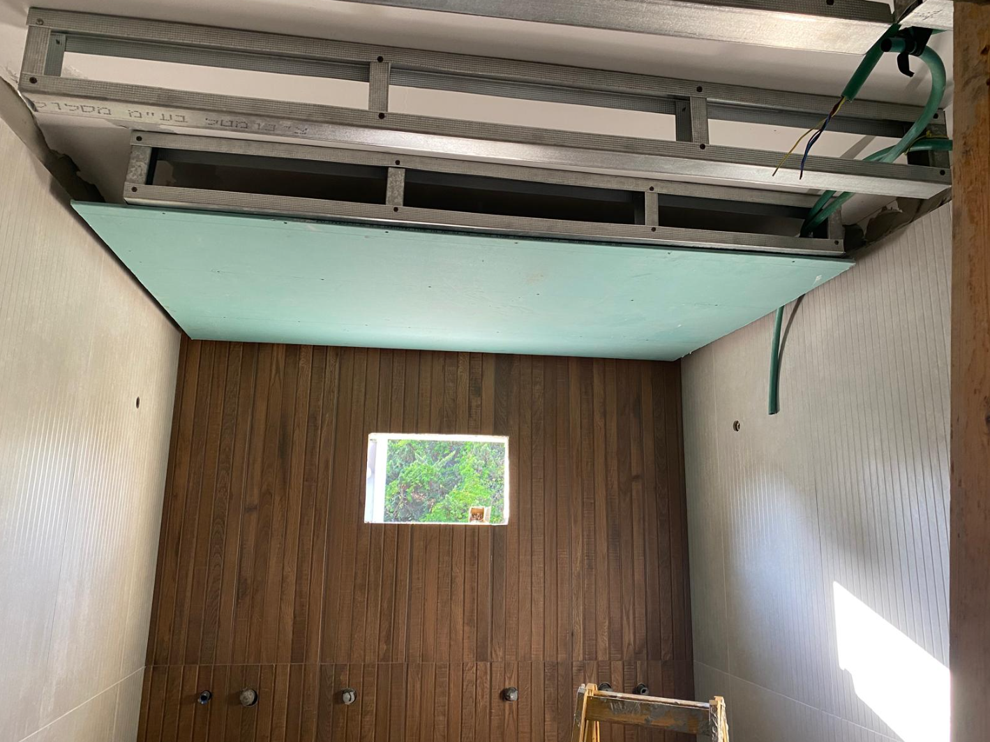

  6. עדכון : את תקרת הגבס סיימתי , לא יצא לי הכי ישר , אבל בגלל שזאת תקרה קטנה , זה לא יראה בעין. עם השפכטל קצת נלחמתי - שפכטל זאת זאת אומנות , ואני בהחלט לא אומן . ככה זה נראה אחרי יד ראשונה של שפכטל : כן - מסכים - על הפנים . המשמעות של זה היא שביליתי עוד שעתיים בשיוף , אחרי זה עשיתי עוד פעם , יצא כבר הרבה יותר טוב ואז עוד שיוף , עדיין לא היה מושלם אבל לא היה לי כח לפעם שלישית אז כבר צבעתי , ככה זה נראה : אם מחפשם מקרוב יראו מקומות לא חלקים בצורה מושלמת, אבל אני מבסוט סה''כ . 2 נקודות חשובות , בחיבורים אני השתמשתי בסרט פיבה , ובקצוות השתמשתי בפינות G. לאחר מיכן ניגשתי להרכיב את כל הברזים. וואללה הכל הורכב מצויין , חוץ משני החיבורים של המזלפים , אחד יושב עמוק מידי - זה פתיר בקלות על ידי הארכה , אבל השני הורכב בחוץ מידי עם זווית , וזה כאב ראש שכרגע אני לא יודע לפתור , אז אם למישהו יש רעיון , אני יותר מאשמח, זאת הבעיה : לאחר מיכן הרכבתי את השקעים וגם האסלה , לא קשה מידי אבל ממש נשבר לי הגב לעשות את זה לבד . הים הרכבתי גם את הפס לד מסביב אז זה המצב הנוכחי: יש עוד כמה דברים קטנים לעשות , אבל בגדול את העבודה שלי דיי סיימתי, את המקלחת והשירותים כבר חנכתי , אז מבחינתי מרגיש שסיימתי נשאר להרכיב דלת , חלון , כיור עם ארון , ומקלחון , אבל חוץ מלהוציא את הארנק , אין לי באמת עוד הרבה התעסקות שם. כשאסיים עם הכל אני אתן עדכון אחרון , כולל סיכום ועלויות . שנה טובה לכולם !!

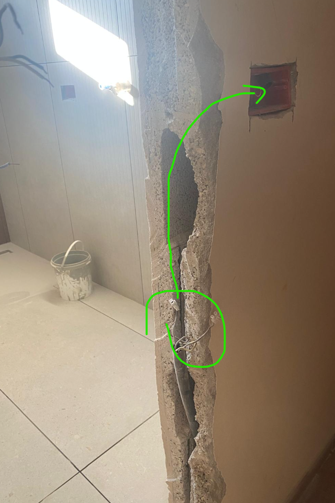

  10. הצרות הכי גדולות מגיעות מהמקומות הכי פחות צפויים - או , איך שרפתי 3 ימים מהחיים שלי. אז לאחר שסיימתי את ההכנות לחשמל , הגיע חשמלאי לחבר הכל , הבעיה הייתה ההזנה למקלחת שלא היה ברור לי מהיכן היא מגיעה . בעזרתו של החשמלאי הבנו שזה מגיע ישירות מהלוח , החוטים היו ממש תקועים ולכן גם משיכה חזקה לא הזיזה אותם בצד השני . הוא כמובן הציע להשאיר את החוטים ולעשות קופסאת חיבורים , עדיף מאשר להכנס להרפתקאה ... האם הקשבתי לו ? כמובן שלא . החלטתי להוציא ולהחליף אותם שיהיה קו רציף , בקיצור מחברים את החוטים החדשים , מושכים , מושכים חזק , מושכים ממש חזק והופ נקרעו . הוצאנו את מה שהשחלנו, סטלבנד וניסינו למשוך שוב , ניסינו במשך כ 3 שעות , את כל הדרכים והשיטות שיש, עד שהוא התייאש, והתחיל לחשוב על דרכים יצירתיות להעביר כבל מהלוח בדרך לא דרך , אמרתי לו עזוב , לך הביתה אני אפתור את זה . למחרת ניגשתי לעבודה , ניסיתי את כל הדרכים והשיטות , כלום לא עובד , אמרתי מה שלא הולך בכוח ילך בעוד יותר כח . אז כיוון שלוח החשמל נמצא ליד החניה השתמשתי בג'יפ , כמובן ששוב ושוב נקרע , ניסיתי מהצד השני , הבעיה שלמקלחת אני לא יכול להכניס ג'יפ שימשוך לי , אז קניתי כננת ידנית 4 טון וניסיתי איתה : התחברתי דרך החדר של הבנות למעקה ומשם משכתי , כמובן שנקרע - שרפתי על זה עוד יום שלם , ללא הצלחה או התקדמות . לאחר עוד מחשבה קניתי סטלבנד מאתר , זה דומה לסטלבנד רגיל (סטלבנט זה סוג של כבל שקל להשחיל אותו ואז משתמשים בו למשיכת חוטים למי שלא יודע), רק שבקצה שלה יש משדר , ובאמצעות גלאי שמגיע איתו , מאתרים איפה הוא נתקע . בהתחלה כנראה שלא הבנתי שחשמל גורם לו לזמזום (שמאוד דומה לזמזום שלו כשהוא קרוב למשדר שלו) - אז טעיתי ועשיתי לעצמי אחלה חור בריצפה ליד המדרגות : פשוט טמטום . בפעם השניה , השחלתי כל פעם מטר , ועם הגלאי סימנתי X על הריצפה בשביל להבין את התוואי , לבסוף הוא נתקע באחת המרפסות , עוד פעם קונגו והפעם מצאתי את הבעיה: כפי שאפשר לראות הצינור פשוט קרוע (האדום זה המשדר של הסטלבנד) , לא היה שום סיכוי להשחיל דבר כזה . בקיצור , תיקנתי עם מופה והשחלתי בקלות את כבל החשמל - ניצלתי את ההזדמנות והשחלתי כבל ירוק מוגן של 2.5 במקום עובי 1.5 שהיה , בצורה כזאת אני יכול לחבר גם תנור חימום בלי דאגות. כמובן שעכשיו צריך לתקן שם את האיטום (זאת מרפסת חיצונית) ולרצף שוב בשתי הנקודות . שמעו - בהחלט מתסכל . מבינת התקדמות , אני אעדכן עוד יום יומיים - אני ממש לקראת סיום - נשאר רובה ברצפה ולסיים את תקרת הגבס .

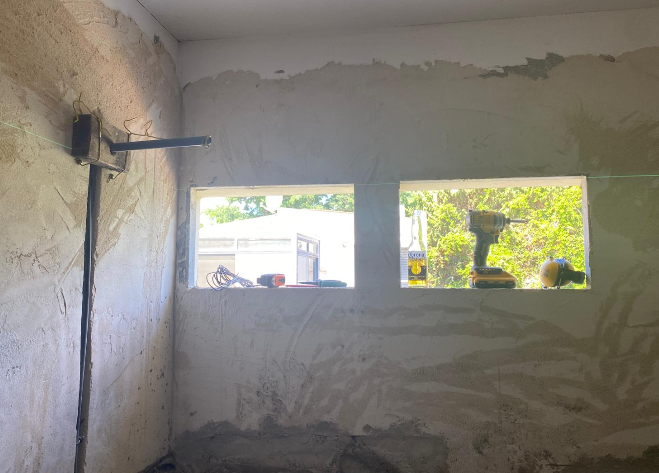

  11. קצת על חשמל : אז אפשר לראות בתמונה שהעלתי פוסט קודם שבמקום בו תהיה הדלת , יוצא חוט חשמל מהריצפה , ועולים 2 כלפי מעלה . זה שמגיע מלמטה זאת הזנה לתאורה ולנקודות החשמל , דרך הקופסא של המתגים הוא הולך דרך הצינור השחור למעלה לספק לכל מי שצריך. הירוק הוא של הדוד , ולכן ההזנה יורדת מלמעלה למתג של הדוד . אז את הצינור חשמל שמגיע מלמטה צריך לחבר עכשיו לקופסא החדשה שחצבתי , ככה: כמובן שעכשיו לחוטים יש דרך ארוכה יותר לעבור והם לא מגיעים, אסור לבצע הארכה של חוטים ולכן אפשרות אחת היא להכין קופסאת ביקורת , וממנה להתחבר (זה יהיה באסה) , אפשרות שניה היא להוציא את החוטים הישנים ולהשחיל חדשים - מקווה שזה יהיה הפתרון. עכשיו בדומה למקודם , מהקופסא החדשה צריכים לעלות למעלה (עבור הדוד והחשמל למקלחת) , אז פתחתי את תקרת הגבס שיש לי במסדרון , לשמחתי מצאתי ממש מעל החוטים שעולים קופסאת ביקורת עבור הדוד , חצבתי מעט ומצאתי גם את השני: מעולה , אז אפשר לחתוך את שניהם ולהתחבר אליהם מעל תקרת הגבס (אין צורך לחצוב ולהעביר אותם) כמובן שמהקופסא החדשה צריך לחצוב כלפי מעלה לצורך כל החיבורים , אז בגלל שיש הנמכת גבס, ועל מנת לא להסתבך עם פירוק של ניצבים, עשיתי את החציבה מהצד השני: אז בגדול עשיתי את כל העבודה השחורה לחשמלאי שיבוא מחר , נשאר לו רק השחלות של חוטים חדשים וחיבורים. בנוסף עשיתי את האיטום ברצפת המקלחון , אני רוצה שזה יהיה אטום הרמטית אז במקום רובה השתמשתי בסיקה סיל פול - מיועד לאיטום בריכות , והוא אחד המוצרים היותר טובים שיש : עבדתי עם נייר דבק , ושפכטל גומי קטן , השתמשתי בעיקר בפאזה של ה 5 מ''מ , יצא מאוד יפה לטעמי .
  12. החלטתי כן להזיז את הדלת , אז היום ביצעתי הריסה ופינוי , טוב שעוד לא הבאתי את החשמלאי , כי אני כנראה הולך להסתבך עם חוטי החשמל שעכשיו יוצאים לי ממרכז הדלת העתידית. מתבאס קצת שלא חשבתי על זה קודם , הרסתי טיח קיים ועכשיו עוד פעם לטייח במקום לסגור את הכל בפעם אחת , ככה זה כשלא מתכננים כמו שצריך הכל מההתחלה . בינתיים הולך ללמוד איך בונים קיר , אם יש טיפים , מוזמנים לשתף זה המצב הנוכחי: במקביל מתחיל לתכנן תקרה צפה מגבס , כבר עשיתי בעברי כמה דברים עם גבס , אז מקווה שזה ילך יחסית חלק .

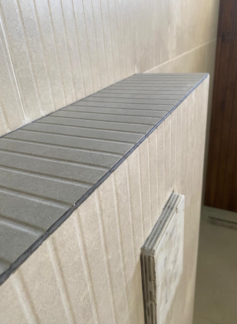

  13. עדכון : הניסיון השני לקח שעתיים , הנחה לא זהירה גרמה לשבר נוסף: הניסיון השלישי צלח , כבר הפכתי למאסר , הכנת האריח לקח לי פחות משעה , כולל גרונג (שגם בזה מרגיש שנהייתי לא רע). הרעיון של איציק לפתוח חור גדול יותר על מנת לוודא שדבק נכנס וממלא כל מה שצריך - פשוט וגאוני , כמובן שישמתי אותו. בצדדים הרגשתי שהאחריחים קצת בורחים , פתרתי את זה על ידי תמיכות עץ שלחצו מהצדדים , אתמול בערב זה נראה ככה: היום אחרי ניקיון יסודי , נראה ככה: לגבי התוכנית הראשונית לסיים **תוך שבועיים** - רק מעיד על חוסר הניסיון וההבנה ובמה עבודה כזאת כרוכה. גם לא הערכתי נכון את היכולות שלי והזמן שיקח לי לעשות דברים . האמת שטוב שכך - כנראה שלא הייתי נכנס לזה מלכתחילה אם הייתי יודע , מקרה קלאסי של Ignorance Is Bliss

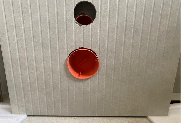

  14. אין פה עניין של פאדיחה , פשוט לשבת לצלם ולהעלות פוסט עם כל טעות יפוצץ פה את השרשור ברוב שטויות שאני עושה , גם זה לוקח זמן , על סרטונים אני בכלל לא מדבר , אני לא יוטיובר , ואני מניח שמי שמתעסק בזה יודע שלערוך ולפרסם סרטונים זה לא מעט השקעה . אבל אם כבר ביקשת , הנה טעימה מהשטויות שעשיתי היום: נתחיל בדבר הכי מטומטם, חור במקום הלא נכון: איך זה קרה אתם שואלים ? פשוט , לקחתי מדידה מהקצה העליון ולא מהמרכז , ואז שכחתי מזה כאשר קדחתי (והתייחסתי לזה כאל מרכז) נמשיך , בסוף אחרי כשלוש שעות , סיימתי את האריח , כולל גרונגים , יצא סבבה, מדביק אותו דופק עם פטיש , מודד נראה טוב , עושה ניקיון , אני מבסוט : בודק עוד פעם עם הפלס , ואני רואה סטיה ממש קטנה , מינורת , באמת שהיה אפשר להתעלם , נותן עוד כמה דפיקות והופה , נשבר האריח: מוציא אותו , מנקה הכל : האמת שלא מתבאס יותר מידי , כי באמת שכבר התרגלתי - זה חלק מהתהליך. מחר יום חדש, נעשה שוב . קדחתי עם סט כוסות , שקניתי ב 300 שקל , לגבי הדלת , הכיוון הוא להזיז , פשוט נפשית מתקשה לקחת את ההחלטה , באמת שרוצה כבר לסיים , נראה במהלך השבוע .... לגבי הפאדיחה עם הניאגרה , אני אפתור את זה בצורה הבאה (זה רק הנחתי זמנית כדי להמחיש): ראיתי את זה , בהחלט שקפץ לי לעיין , אבל כמו שאמרת , אני מכריח את עצמי לא לחשוב על זה אחרת לא אצא מהסיפור הזזה בחיים .

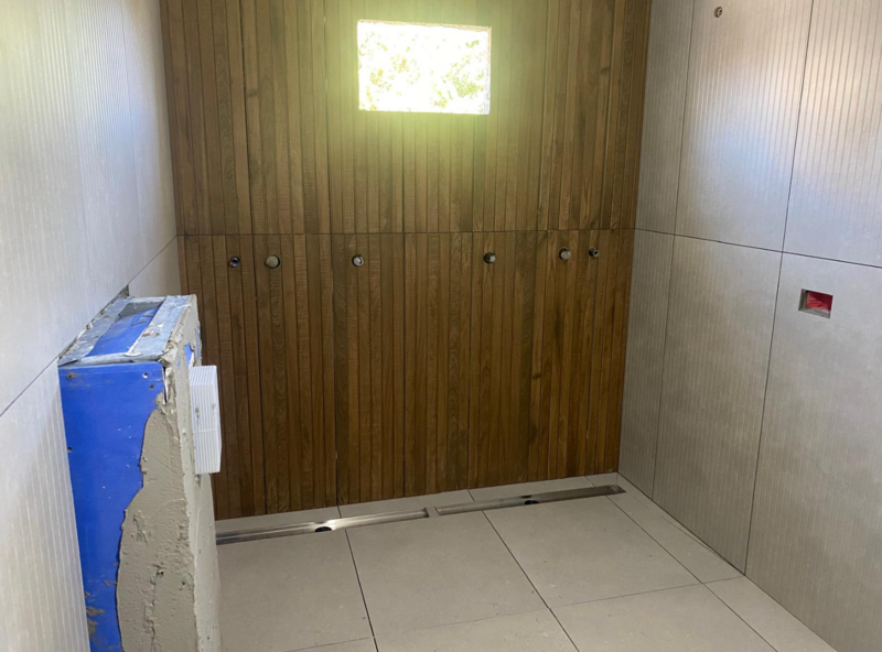

  15. אז אתמול לפני הצהריים הגיע הבחור שביקשתי ממנו להגיע בשישי לעזור לי עם הריצוף , אחרי שכמעט הרגתי אותו (ברוח טובה כמובן, הוא חבר טוב שלי) , המשכנו יחד עד 1 בלילה . האמת שהוא עשה את הרוב , אני בעיקר סידרתי , ניקיתי , הכנתי חומר , מרחתי וכאלו . כשסיימנו , אני פשוט התעלפתי במיטה , והוא התעלף בסלון . היום קמתי ב 10 , ניקיון יסודי וזה המצב הנוכחי: בגדול אני מרוצה מהעבודה , השיפועים תקינים ובגדול זה בהחלט נראה טוב . בקטן - זה ממש לא ברמה של החבר'ה מהיוטיוב - נישגב מבינתי איך הם מגיעים לדיוקים שמראים שם , אלו החיתוכים שלי מקרוב , לטעמי עובר בקושי: חדיי ההבחנה יכולים לראות שבסוף החלטתי כן לסגור את החלון . בנוסף הקיר של הדלת עדיין לא רוצף , אחד כיוון שלא הספקנו , שנית כי אני שוקל להזיז את הדלת 40 ס''מ ימינה , כיוון שאיך שנכנסים נמצאים מול האסלה , יש פה קצת עבודה כולל עינייני חשמל , ואני דיי מותש , אז במהלך השבוע אקח החלטה . בנוסף הניאגרה לא רוצפה , כמובן שגם פה פישלתי ועשיתי אותה ברוחב של 59 ס''מ , עבור אריח ברוחב 60 ס''מ זה לא מספיק לריצוף עם פינות גרונג (עבור פינה רגילה אני חושב שזה בסדר), הייתי צריך לא יותר מ 57 ס''מ 🥵 עדיין חושב איך לפתור את זה בלי לפרק . כרגע אקח איזה יום יומיים חופש מהטראומה שעברתי בסופ''ש (החלטתי לחסוך ממכם את כל הטעויות , הריצוף העקום שפורק , החורים במקומות הלא נכונים ,השברים המיותרים, כאבי הגב מהרמת אריחים עם דבק והנחה בתונחה לא תנוחה ושאר תסכולים) כרגע למרות הכל אני מבסוט .

  18. עדכון , אז ממש לפני תחילת הריצוף נזכרתי שחייב לעשות איטום על קירות המקלחון , ובנוסף לחצוב את נקודות החשמל , האמת שתיקתקתי את זה דיי מהר: לאחר מכן , התחתי את הריצפה , זה לקח לי יום שלם לרצף 5 מטר , עבודת ההכנה של פילוס הריצפה מאוד חשובה , התכנון המדוייק של האריחים גם לקח לא מעט זמן אבל זה כבר מאחורי ככה יצאתי לדרך. לא יצא מושלם , אבל מספיק טוב לטעמי , ככה זה התחיל: אחר שסיימתי את הרצפה (אפילו לא צילמתי מרוב שהייתי גמור) , ניקיון יסודי והנחתי דיקט גדול , והתחלתי קירות, כרגע אני בשלב הזה: עדיין בוקר אבל אני מרגיש שבור לגמרי , הכל הולך לי לאט , ממש לאט אקח כמה שעות מנוחה ואתקדם יותר מאוחר , זה לדעתי הכי קשה שעשעיתי עד עכשיו . מה שכן ברגע ששמים ריצוף ממש רואים בעיין התקדמות משמעותית אל הסוף - אז מנטלית זה מחזק .

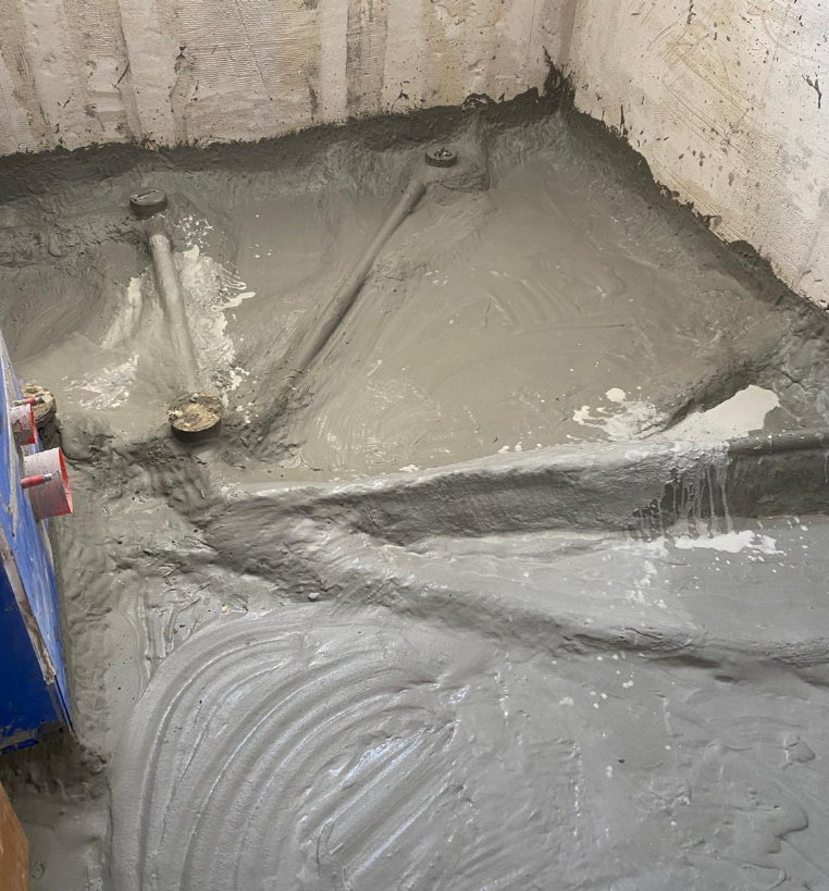

  21. ממשיך לעדכן בשטויות שאני עושה : לאחר כמעט 30 שעות ייבוש של שכבת האיטום הראשונה , ניגשתי למריחה של השכבה השניה (המאריס). מערבב , ומתחיל למרוח , בדקות הראשונות הכל הלך חלק , ואז אני מתחיל לשים לב שהדלי מתחמם , ממש מתחמם , ותוך מספר דקות החומר הפך לפלסטלינה ואי אפשר היה למרוח אותו יותר. מדבר עם החבר שהביא לי את החומר , הוא אומר שאני מפגר ושהייתי צריך לדבר איתו לפני היישום . מסתבר שאסור להשאיר את החומר בדלי , חייבים לשפוך אותו לרצפה ועם רולר למרוח אותו בזריזות. זה היה מאפשר לי כחצי שעה עבודה במקום 10 דקות בלחץ שהיו לי . קיצר כי הייתי לחוץ לסיים וכבר היה ערב ואף חנות לא הייתה פתוחה , רצתי מהר לבחור למחסן הבאתי פוליאוראה קרה והשתמשתי בו להמשך . קיצר גם דבר פשוט כמו איטום אני מצליח לדפוק המאריס זה הלבן . הפוליאוראה זה האפור . יאללה , ניתן לזה להייבש ואולי נחיל מחר לרצף
