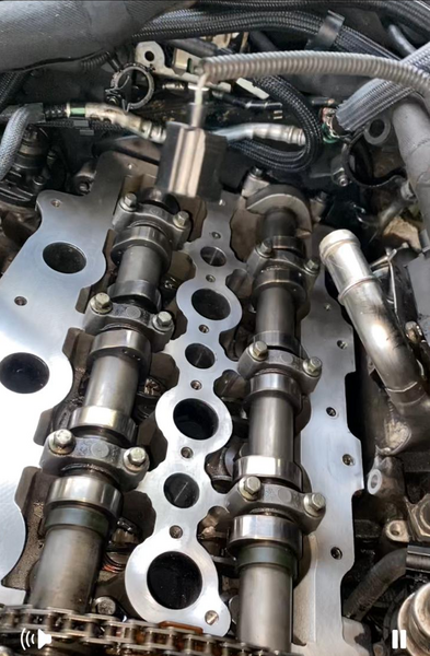

  4. מתקדמים לאט לאט , אתמול התפניתי ופירקתי גם את מכסה השסתומים השני, ככה זה נראה אחרי ניקיון : השלב הבא הוא ניקיון יסודי של המכסים - מערכת ה EGR פשוט מטנפת אותם ויוצרת שכבה עבה של פיח על המעברים , אם למישהו יש טיפ בעניין כיצד מנקים את זה בקלות אשמח שישתף , כרגע נלחם בזה עם מסיר שומנים וספריי קרבורטורים - זה יקח נצח. בנוסף יש עוד לא מעט חלקים אחרים שצריכים לעבור ניקיון , גם את האינג'קטורים אני מתכוון לנקות בצורה יסודית, ולהחליף את כל האטמים שלהם, לסדר כל מיני צמות חשמל על הדרך, מפריד שמן חדש , צינורות שנראה שעבר זמנם וכדאי להחליף בצורה יזומה בנוסף לאלו שאני קרעתי , יש כמה ברגים שמאוד התקשתי להוציא ונראה שקצת פגעתי בהברגה שלהם , אז כדיי לא לקלל את עצמי ואת כל העולם כשאצטרך לגשת אליהם שוב אני פשוט אזמין חדשים . בקיצור המון המון ניקיון והזמנת חלקים בקרוב . בנוסף אני ממש מתלבט האם לעצור כאן , או כיוון שכל החלק העליון של המנוע מפורק לנסות להחליף את רצועת התזמון של משאבת הסולר - זה סופר מאתגר ובמידה ולא אצליח ואתקע באמצע - לא תהיה ברירה אלא לפרק את המנוע. לא יודע , נראה ....
  5. השרשרת שאתה רואה בתמונה זאת לא שרשרת הטיימינג. למנוע הזה יש **רצועת** טיימינג , היא אכן יושבת מקדימה (לא רואים בתמונות כיוון שלא הורדתי את מכסה הפלסטיק שמכסה אותה). אבל על מנת לסבך את העניינים - הוסיפו רצועת תזמון על משאבת סולר בלחץ גבוה (והיא באמת צריכה להיות מתוזמנת ולא כמו במנוע של הדיסקברי 3 שם אין משמעות לתיזמון). לפי הספר יש לפרק מנוע לצורך החלפה, כיוון שהיא יושבת על הצד האחורי של המנוע עם הפנים לכיוון קיר האש. אני יודע שיש כמה אנשים מוכשרים מאוד שיודעים לעשות את זה על עיוור ללא פירוק המנוע - מקסימום נעזרים במראה או טלפון לביצוע . אני לא מספיק מוכשר וכנראה אפרק את המנוע בהמשך לעבודה הזאת - אבל לא בקרוב ....
  6. בהחלט. במהלך הפירוק השתדלתי לצלם כמה שיותר , את הברגים והחלקים שמתי בשקיות סגורות וכתבתי עליהן הערות. יחד עם זאת ההרכבה הולכת להיות מאוד מאתגרת - אין ספק.
  7. אז התפנה לי קצת זמן והחלטתי לפתור את בעיית "הזעת השמן". הזעה זה ממש לא , חלק יקראו לזה נזילה - אני קורא לזה דליפה . אחרי ניקיון ובדיקה ושוב ניקיון ושוב בדיקה הבנתי שיש 3 נקודות דליפה משמעותיות: 2 מכסי השסתומים + קולר שמן . מסתבר שזאת עבודה ממש מורכבת - לפחות עבור פרויקט DIY בייתי - אז החלטתי שזה בול בשבילי ☹️ בינתיים פירקתי מכסה שסתומים אחד ואת הקולר שמן. קשה לתאר במילים כמה אקרובטיקה עשיתי על מנת להגיע למצב הזה - לצערי גם הצלחתי לקרוע 2 צינורות על הדרך - לא בטוח שזה 100% אשמתי או שכבר היו חצי דרך למות . על הדרך גיליתי שאחת הזרועות של מפריד השמן היה שבור , והחלק השבור פשוט ישב בחור אחר - כלומר מישהו שם אותו שם - אם זה היה מגיע למנוע - כנראה שזה היה הורס אותו - רמת רשלנות על סף הפלילית של מי שעשה את זה. זה המצב לאחר פירוק : וזה לאחר ניקיון: כיוון שאין לי ממש הרבה זמן פנוי לעבוד על זה , מקווה שאסיים תוך כמה שבועות . מה שכן , למרות שזאת עבודה לא קלה , הרבה להתכופף , מכות ושריטות בידיים , שמן ולכלוך - אני פשוט מת על זה - נהנה מכל רגע - לא יודע להסביר 😎

  16. החגיגה מתחילה: היה לי קצת זמן והחלטתי לבדוק את עניין ההזעה, ירדתי מתחת לרכב פירקתי את את לוחיות המיגון . בקיצור לא הזעה ולא נעליים , נזילה, אבל כזאת שממש דאגה להגיע וללכלך כל מקום אפשרי על מנת שיהיה בלתי אפשרי להדיוט כמוני להבין מאיפה היא מגיעה. בקיצר התחלתי לנקות , אבל לאט לאט , אני מתחיל להבין שהיא חייבת להגיע מלמעלה . לא רואים מלמעלה יותר מידי , אז אני מתחיל לפרק את המצערת (ועוד כמה דברים) על מנת לראות יותר טוב . שם מחכה לי עוד הפתעה : רואים שלא ניקו את זה כמעט 250 אלף ק''מ , בקיצר זה היה חזק ממני אז התיישבתי ובמשך כמה שעות רק ניקיתי את זה. לא ארחיב רק אגיד שזאת עבודה סופר מלכלת ולא כיפית , על הדרך גמרתי כ 5 בקבוקים של ספריי קרבורטורים ועוד איזה 2 בקבוקים של משהו אחר שמפרק שומנים, לא זוכר איך קוראים לו. לאחר מיכן ניקיתי עוד קצת שמן מתא המנוע ועשיתי כמה תמונות, שיהיה לי רפרנס לאח''כ , אני חושב שהנזילה היא או ממכסה השסתומים או מקולר השמן. החזרתי הכל מקום , יצאתי לנסיעת מבחן , ואיזה כיף הרכב נכנס לאחר דקה ל restricted mode . בדקתי בסורק ואין איזה קוד שרלוונטי לתקלת מנוע - אז כרגע אין לי מושג מה הבעיה אבל מחוסר זמן - אני אכנס לזה בסופ''ש . עוד משהו , כשפירקתי את הצינור של ה EGR , זרקתי את אחד הברגים לקופסא שבה אני שומר את כל הברגים שאני מפרק בזמן העבודה. עם המזל שלי - הבורג קפץ ונפל לתא המנוע ולא הייתה לי גישה בכלל ונאלצתי לפרק את הקופסא של פילטר האוויר כדי להגיע אליו, בקיצור זה מה שאני רואה: אני לא מצליח להבין איך פילטר אוויר מגיע לרמה כזאת , אבל מרגיש לי זילזול ברמה שלא הכרתי. קצת מבאס כי אני מבין שיהיו לי עוד לא מעט הפתעות בהמשך. יהיה טוב !
