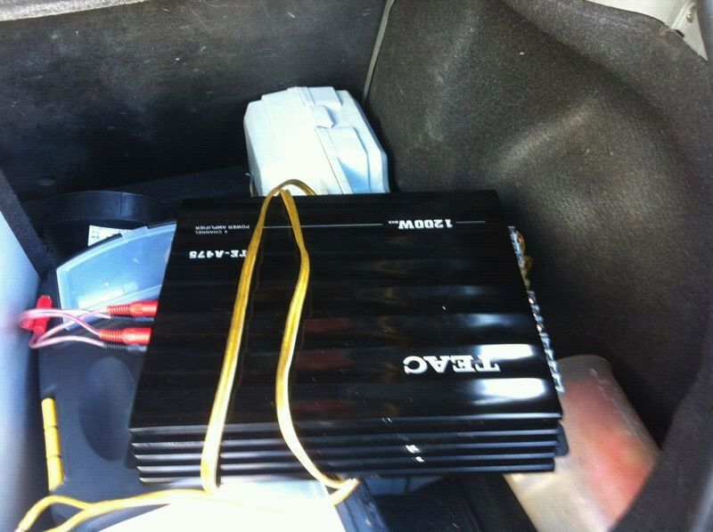

תודה על התגובות. כן אני מעדיף לא לקדוח חור בקיר האש, יש עוד גומיה שנמצאת ליד הרגליים של הנוסע, ולשם קל יותר להגיע, אבל זה ממש נמוך ואני מפחד מחדירת מים. יש פה חבר פורום שהעלה התקנה בהונדה כמו שלי והוא העביר את הכבל דרך הגומייה שסימנתי בתמונה, אז יש דרך להעביר משם. -
אופק יוצר ההודעה הזאת לא יכול להעלות תמונות אז אני מעלה לו. דגם המגבר teac ארבע ערוצים 1200W סאב bazooka.
