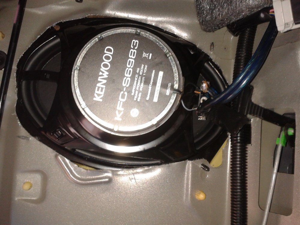

  12. מסכים איתך. לא הבנתי בדיוק מה עשית,חתכת את כל הפלטה התחתונה ושמת שם פלטת עץ גדולה? אין לי סאב זה העיניין, בסופר לאנסר עם אותם רכיבים היה לי באס יפה נקי וחזק, לא רציתי יותר, ופה הרמקולים נשמעים כמו רמקולים 4" החור הזה גורם לבריחה של הבסים או שזה פשוט האקוסטיקה של הסיויק?

  14. כן,יש קרקושים ברמקולים,התכוונתי גם ככה לפרק הכל ולחזק,אבל האיכות של הבס לא טובה בכלל,ואני מכיר טוב מאוד את הקנוודים האלו,זה רמקול שמוציא בסים יפים מאוד, וכאן אני מרגיש שהקיק(בס דראם)חזק אבל כל התדרים האחרים של הבס לא נשמעים כמעט בכלל. אני לא יכול לעשות את זה כי בהונדה יש פלטה גדולה שמתיישבת על כל הרמקול אי אפשר לחתוך את הפלסטיק זה לא יפה. אם כבר נתת לי רעיון לשים את הmdf מלמטה כדי שיאטום ויושיב אותו יותר טוב.
  15. שלום לכולם. הרכב שלי הוא הונדה סיויק 2001 ידנית,התקנתי בעצמי את רוב חלקי המערכת שהם,רדיו דיסק JVC מגבר,חיווט, את הרמקולים האחוריים מסוג kenwood 450w 6x9 קניתי והתקנתי אצל מתקין בגלל חוסר בכלי מתאים לחתוך את הפח. הבעיה היא שהמתקין חתך פתח גדול מדי ואני מרגיש שהרמקול לא נותן את הכל,בס מתכתי ולא נעים. היה לי רמקולים כאלו בסופר לאנסר הקודמת שלי עם אותו מגבר רדיו דיסק וכו' ושמעו הרבה יותר טוב. ישר כשראיתי שהפתח גדול ביקשתי שיאטום את זה איכשהוא,אז הוא שם לי איזה נייר דבק כמו נייר כסף שלא נראה לי שעזר הרבה. השאלה שלי האם החורים האלה באמת גורמים לפגיעה בסאונד שאני מרגיש, והאם יש משהו שאני יכול לומר למתקין שיתקן את זה איכשהו.
