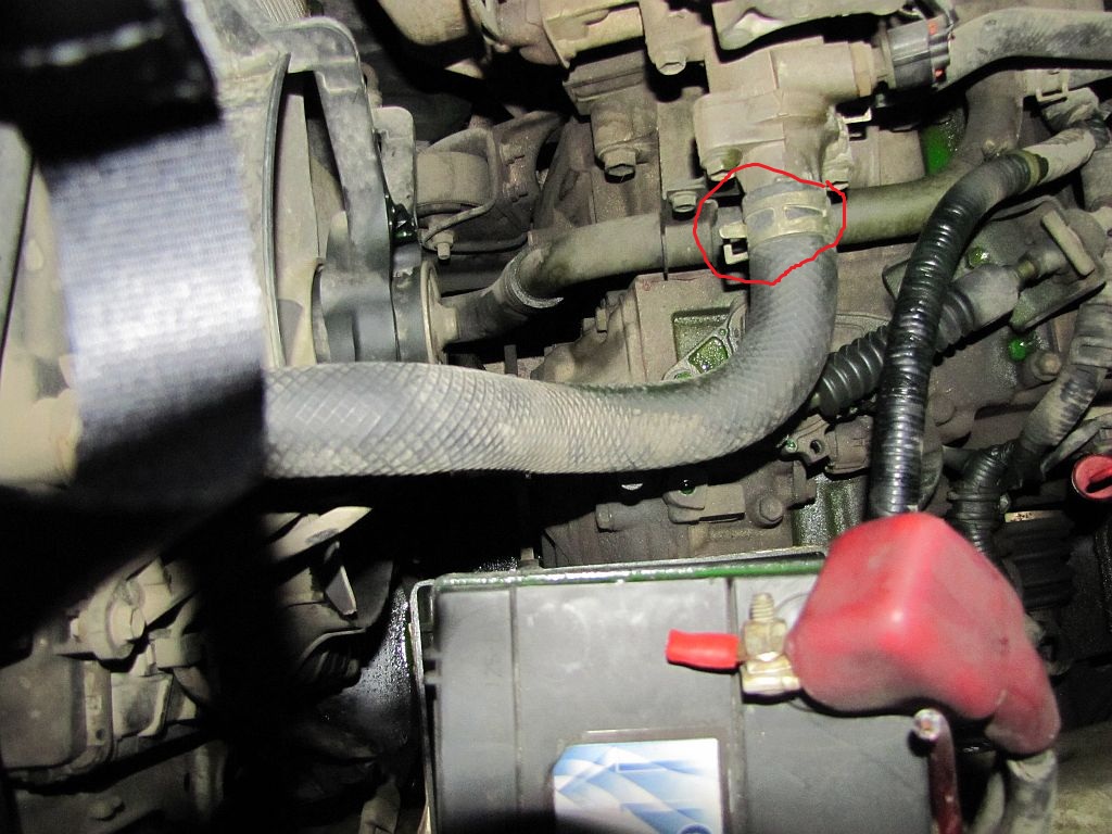

לא הבנתי כלום ממה שאמרת. רק שמדובר בתופעה של חצי שנה, שכל פעם פעם בחודש הייתי צריך להוסיף חצי כוס מים, אחכ כוס שלמה כל חודש כוס שלמה של פלסטיק או 2. ואז החלפתי פקק. ואז המצב הזה של היום שממש היה פיצוץ קטן כביכול. אני שם תמונה חדשה, חשוך אני לא יכול בדיוק לראות את החור אבל הוא ממש מתחת לאבזם ברזל הזה שהקפתי קצת לפני אולי מאחורה. מאיפה אני מביא כזה צינור חדש?? לפרק ולהרכיב צינור כזה זה מסובך? אם אכן זה הצינור - אז צינור חדש - לנסוע לראות שלא מתחמם ולהכניס שוב לבדיקת לחץ? -

אוקי כמה תמונות שתפסתי ככה בחושך: תמונה ראשונה של מבט כללי של המכסה מנוע, תמונה שניה של הצינור היבש והחשוד. מאחורה יש לו מין חור קטן כזה. הסתכלו על הרדיאטור שלי בעלי מקצוע....פעם ראשונה שרק התחילה הנזילה - ואמרו לי שזה שום דבר רציני רק לשים מים מידי פעם, כנראה הסתכלו חפיף. פעם שניה במוסך מורשה שהחלפתי טיימינג ומשאבת מים לפני כמה חודשים אמרו שאין כלום. כנראה שהסתכלו חפיף ולא ראו שהצינור הזה כולו יבש ולאט לאט החור בתוכו גדל וגדל עד שהגיע למצב הזה? לא מסוכן כרגע להתניע את הרכב? עדיף להזמין גרר? אגב המצב של השמן בסדר ולא שוקולד. אני מקווה שסה"כ צריך להחליף את הצינור היבש - לשים מים ולנסוע לשלום? -

אני אנסה עכשיו גם חשוך נראה אם יראו משהו. אם לא התחמם הרכב והעשן זה רק מים שנגעו במתכת חמה אז אין נזק?? הרכב לא התחמם כל הנסיעה, נסעתי בכביש מהיר אז לא הסתכלתי כל הדרך. אבל אני זוכר שכיביתי את המנוע שהחום צנח מהחצי להכי נמוך כמו כל נסיעה רגילה. אני ממש מקווה שזה הצינור הזה שפשוט היה בו חור קטן שכל הזמן התרחב אז שגדל ממש. אני אנסה לצלם ומקווה שאין נזק .. -

המשך מעצבן לסיפור, צביקה אודה אם תגיב. חשבתי שנשרף לי המנוע היום לגמריי :shock: מאז החלפת הפקקים המשיכה ירידה עדינה של מים ברדיאטור. שבוע שעבר מילאתי שוב קצת מים ברדיאטיור ואת המיכל עיבוי עד המקסימום. היום אחרי נסיעה של 20 דק אני יוצא מהרכב ואני רואה ושומע ריח של עשן שיוצא מהמכסה מנוע. בכל הדרך המנוע לא התחמם והיתה נסיעה רגילה לגמריי. פתחתי מכסה מנוע, נזל לי מלא מים ירוקים על המנוע ושיש עשן שעולה. זה כנראה מהחום של המים ירוקים על מתכת חמה? גם ברדיאטור ירדו מלא מים. והמיכל עיבוי ריק לגמריי לגמריי. אבא שלי הסתכל, לפי מה שראינו יש צינור שמחובר לרדיאטור והוא יבש לגמריי, גם יש בו איזה חור קטן שכנראה גורם לנזילה? גם לפי איפה שהחור ממוקם רואים שמשם המים התפרצו. הוצאנו את המיכל עיבוי ובדקנו עם לחץ מים אין בו נזילה. הרכב לא התחמם אז ככה אין לי נזק נכון?? עכשיו גם נגמרו לי המים הירוקים למלא אז אין לי איך לבדוק עם הנזילה באמת משם. לא שמעתי רעש מוזר בנסיעה של משאבת מים. מה אני עושה מפה? ללכת לקנות מים ירוקים למלא במיכל עיבוי ברדיאטור, להתניע ולראות אם אכן נוזל מהחור הזה של הצינור? ולהחליף צינור בצינור חדש ולקוות שזו הבעיה? איפה אני גם קונה כזה צינור חדש?? יעזור אם אני אצלם את הצינור החשוד ויעלה לפורום? -

אני אלך שוב לעשות בדיקת לחץ ולחץ הפוך ברדיאטור. יש למישהו המלצה למקום טוב ברמלה - לוד- בילו??? אני ב3 חודשים גמרתי 3 ליטר של ליקווי מולי, זה די מעצבן. איך אני יודע אם יש לי חור במיכל עיבוי? איך אפשר להוציא אותו?? אני מקווה שאני לא צריך להחליף רדיאטור לגמריי. אם המיכל עיבוי אצלי תקול בגללו יש ירידה של המים מהרדיאטור כל הזמן? אם תוכל תעלה תמונה של הפקק שאתה קונה מסקרן אותי אם זה אותו אחד.
קניתי את הפקק הזה לפני 3 שבועות ולא מילאתי מים. פשוט ששמתי אותו המים הירוקים היו עד הסוף. מילאתי פעם אחרונה 2 כוסות פלסטיק ברדיאטור לפני 4 שבועות ככה. היום בדקתי וירד קצת..אבל ממש קצת חצי כוס פלסטיק. לדעתי הפקק עזר שככה יורד הרבה פחות. אבל הבעיה אצלי היא כנראה המיכל עיבוי. אין לי מושג איך לבדוק אם הוא תקין? יש למיכל עיבוי 2 צינורות אחד, שמחובר לרדיאטור, ואחד שיוצא מהמיכל עיבוי והוא מנותק אצלי - זה הצינור ניקוז?? שממנו יוצאיםהמים שהוא מלא? יכול להיות שאחד מהצינורות האלה בעייתים? או שהמיכל עיבוי עצמו דפוק?? אולי אני אלך שוב לבדיקה בלחץ רדיאטור. בכל מקרה אם זה ישאר גם מצב כזה של פעם בחודש להוסיף חצי כוס מים ירוקים זה סביר, אבל אני עדיין רוצה לדעת מה דפוק פה. יכול להיות שהבעיה אצלנו זה רק שצריך מיכל עיבוי חדש או תיקון של המיכל עיבוי? בכל מקרה פקק רדיאטור חדש לא יכול להזיק. אם יותר קרוב לך ראשון לציון אני יכול לקנות לך את הפקק ושתקח מראשון.
