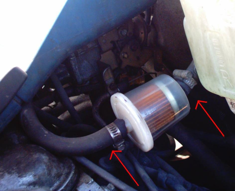

שלום, מצורפת תמונה שבוודאי מוכרת לך .. בדוק את פילטר הדלק וודא שהצינורות שלו לא השתחררו והבנדים מחוזקים היטב. כמו כן עקוב אחרי הצינורות ותוודא שאין לך סדקים או חורים, תנסה לתת גז כשמכסה המנוע מורם ותתמקד באזור זה.
