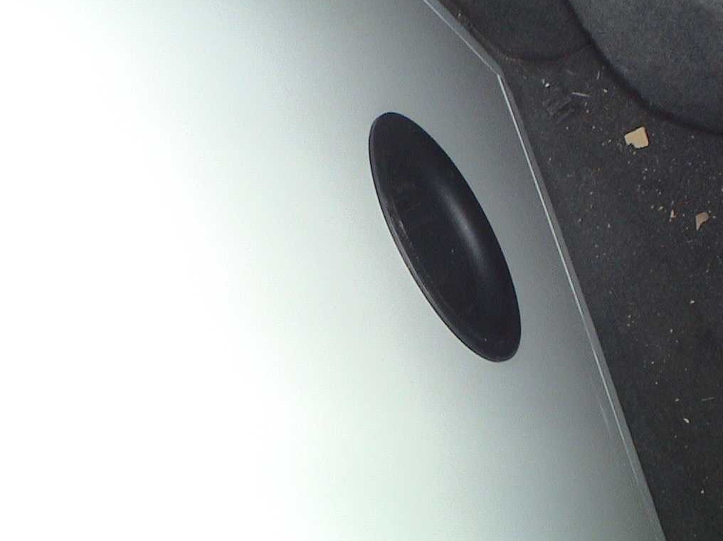

חחחח, בשבילי אין כזה דבר המלצות של היצרן , מה שהכי טוב יהיה אצלי , שמתי כבר תיבה פתוחה של 40 ליטר ושמעו ממש חרא , לעומת עכשיו שאין פשוט אין מה להשוות , אז הסאב היה נחנק כל הזמן , ולא היו שומעים את הבאס העמוק בכלל , עכשיו הכל מסודר כמו שאני אוהב , בקשר לפורט , 18 על 8

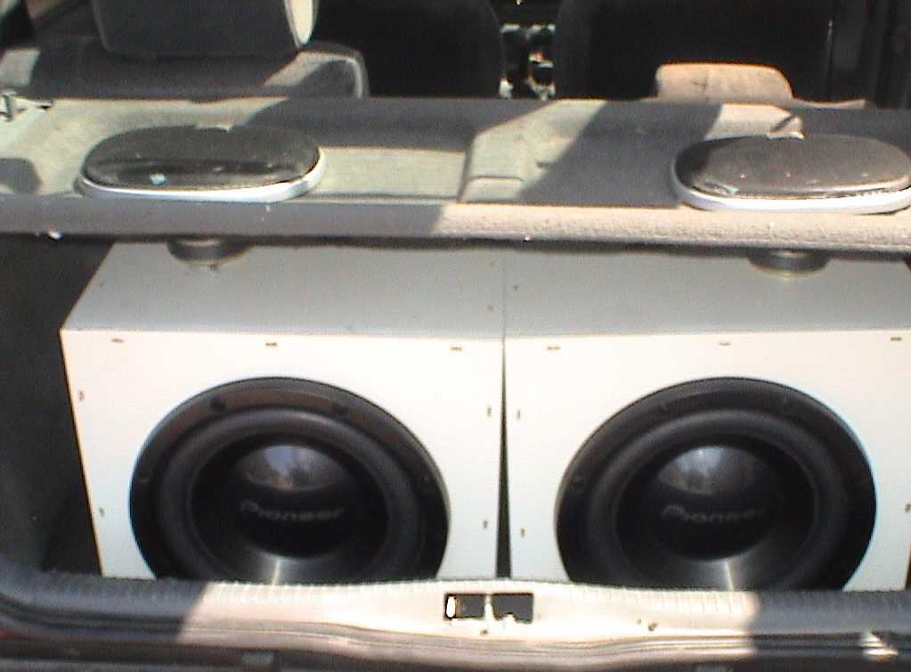

זה תמונות של המערכת ה"זמנית" שלי , בעיקרון אני הולך להוסיף בשבוע הקרוב עוד מגבר לרמקולים , ולהוסיף לבד לתיבות , בקשר לתיבות הם בכוונה מופרדות על פי בקשה שלי , שקח אם אני הולך לטיול או משהו כזה אני מוציא אחד בלי בעיה , צילמתי גם את הפורט ומיקום הפורט , מה אתם אומרים על זה , היה הימור טוב למקם אותו שם בגודל כזה? נ.ב שכחתי לצלם את הטוויטר של הקומפוננט , אני יצלם אותו בהמשך ... אם יש חוות דעת למקום לשיפור , בבקשה תשלחו לי .... http://www.pic.co.il/UserAlbum.asp?uid=2957B36A32AC4E8F909CA74218477E2C&alid=122217

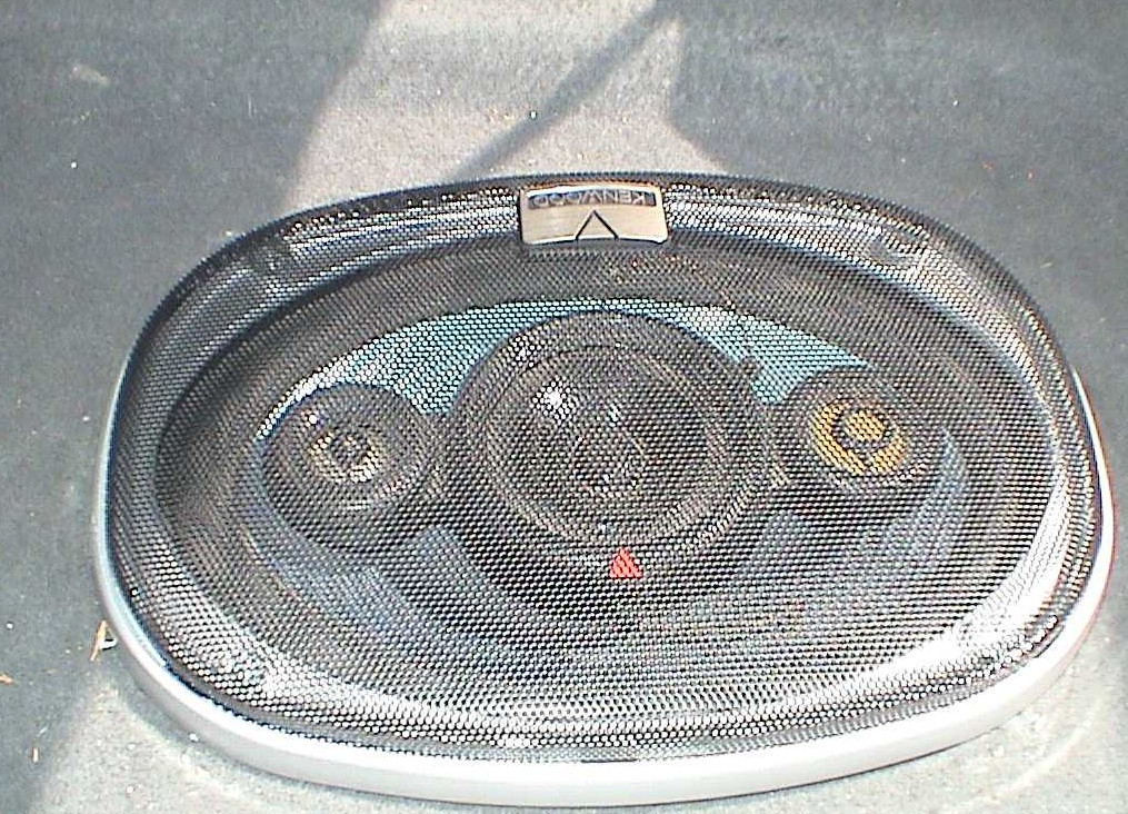

מוכן לתחרות SPL!!!! , כל תיבה 65 ליטר אטומה , מגבר לנזר מרים את שניהם בלי להתחמם אפילו קצת אחרי חצי שעה של עבודה נקייה , ועוד מגבר לרמקולים קדמיים קומפונט ואחורים 6 על 9!!!! יצאתי עכשיו מהאוטו אחרי שסיימתי עם התיבות , האוזניים שלי רועדות עדיין , צודק מי שאמר שדאבל פיוניר זה לSPL

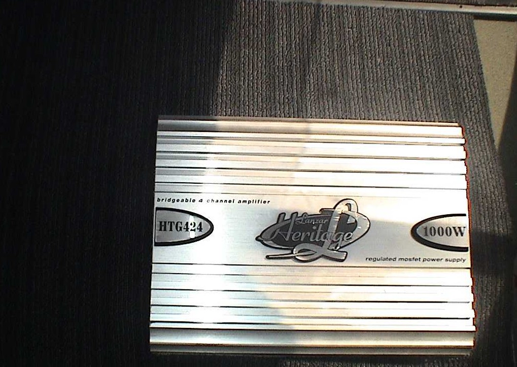

תראה , הוא מפרק את האוטו , אבל יש בעיה המגבר נכבה לי כל הזמן בעוצמה גבוהה , לנזר הריטג 424 1000 וואט , מחובר בבריג' לסאב , ואני יכול להשיג עוד פייל כזה ב 500 שקל חדש , או למכור את הפייל שלי ב 650 עם התיבה שבניתי ולבנות עוד תיבה על פי מידות של פיוניר ולהביא שתיי פיוניר ב 800 שקל , סה"כ להוסיף עוד 150 שקל לשתיי פיוניר ,

מה אתם אומרים על שינוי קטן מתיבה של 57X35X40 בערך 70 ליטר עם סאב סליל כפול של PYLE 1290BL , 1200watt , 180 OZ ל: לתיבה של 90X40X40 , תיבה כפול שמתחלקת לשתיים כמו שג'ניה עשה בערך , עם שני סאבים של פיוניר השחורים , ההגברה היא: LANZAR 424 HARITGE 1000WATT 125RMSX4 250RMSX2
