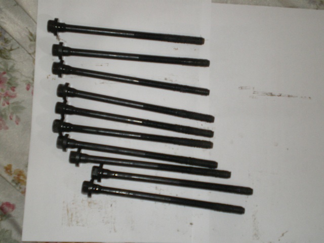

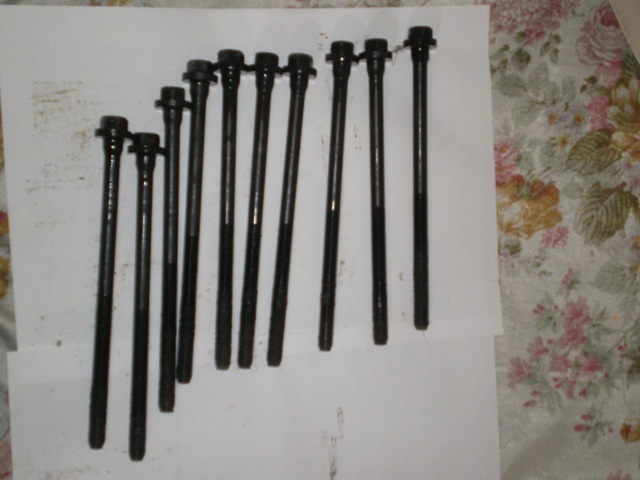

אז ככה, צילמתי את הברגים שאני חושב שאתה מתכוון אליהם, הם 10 ברגים, מדדתי אחד אחד עם מטר ולכולם אותו אורך 17.6 ס"מ עברתי עם כולם אם יש בהם שינוי צורה, בעיות הברגה, עיקום, או כל דבר פגם ולא מצאתי כלום ז"א מצאתי אותם תקינים לפי הנתונים שנתת לי, אתמול בערב דיברת עם המוסכניק, והוא אמר לי שנמצא סדק קטן בראש בר תיקון ושהוא תוקן וביום ראשון בעז"ה ירכיב לי אותו לגבי השאלה של שמר שאלתי היום את דוד שלי, בדיוק בא אליי ואמר לי שהיו לו 0 תקלות והוא מאוד מרוצה מהעבודה, תודה רבה ושבת שלום -
