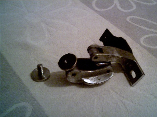

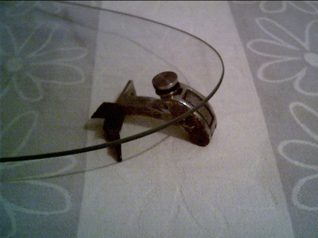

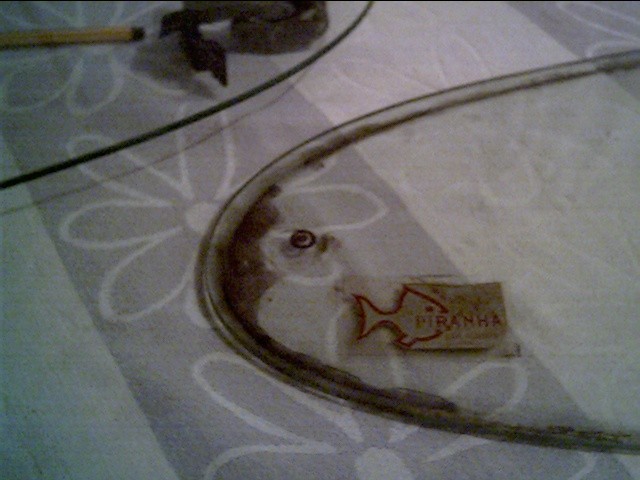

הפרוייקט הוא כזה, שימשת חלון צד של פורד קפרי יש לי שמשה של חבר שיש לה חור כפי שרואים בתמונה, יש לי גם את המנגנון של הנעילה שעשיתי לו חור עם הברגה ובורג תואם אצל חרט, לי אישית יש שמשה בלי חור שהיתה מודבקת עם דבק שמשות שלא מחזיק מספיק טוב כי בשימשה ניסגרת בלחץ גדולעל הגומי בשפת החלון כדי שלא יכנסו מים אני מעוניין לעשות חור בשימשה שלי כדי שאוכל לסגור את השימשה בבטחה. אני מציין שיש דגמים של קפרי שהשימשה תפוסה עם בורג כמו אצל חבר שלי. מה זה החיסום הזה? מה הוא עושה לשימשה שהיא נהית שבירה יותר? איך עושים חיסום אחרי הייצור? אולי אפשר ליצור חור עם ברנר שיש לו להבה קטנה מאוד ? מחכה לרעיונות אופיר
כבר פניתי לכמה זגגים שאמרו לי ש-99 אחוז שהשימשה תישבר, אני רוצה לדעת אם יש למישהוא ניסיון עם זה ויכול להפנות אותי לזגג שיגיד לפחות ש-99 אחוז שהשימשה לא תישבר. אופיר
