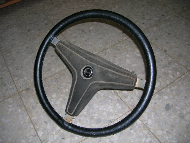

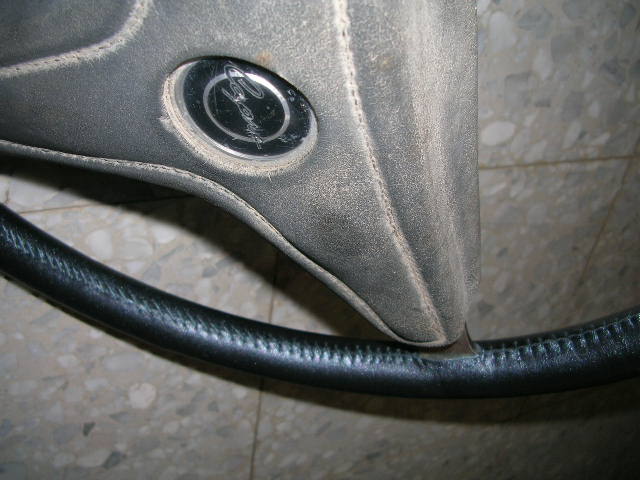

  1. כל מי ששאל לגבי שיפוץ גלגל ההגה שלו, לא מזמן שיפצתי את שלי עם ציפוי של עור אמיתי. ההגה שלי היה העשוי ממין ספוג קשיח שהתחיל להיתפורר ולאבד את הצבע שלו, (אם יש לכם הגה מפלסטיק קשיח שיש לו סדקים רחבים א מומלץ למלאות אותם עם דבק כמו פלסטלינה ואז לעשות את הציפוי עור). פשוט צריך לקנות יריעת עור ולגזור אותה לפי הקוטר והעובי של ההגה, תופרים את שתי הקצוות של היריעה, עוטפים את ההגה ותופרים מסביב עם חוט חזק ועמיד למתיחה שנועד לתפירת עור. כיוון שהעור שקניתי היה עבה מאוד(רצוי לעבוד עם עור דק), לא הצלחתי לתפור עם מחט רגילה, לכן הייתי צריך לעשות את החורים על העור עם "מרצע" לפני התפירה, אחרי סיום התפירה החוט היה יחסית רופף ולא מתוח, לכן צריך למתוח אותו גם אחרי סיום התפירה. כל מה שנותר לי זה רק לצבוע את הפלסטיקה ולהרכיב. להלן התוצאות. בהצלחה אופיר

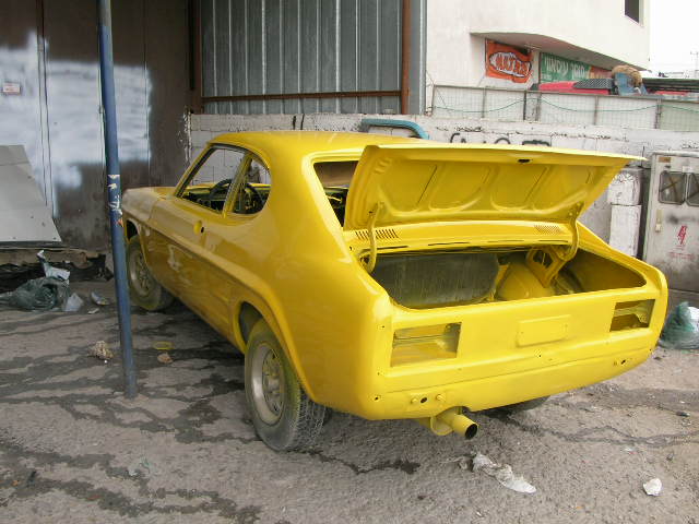

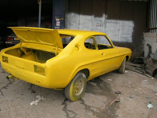

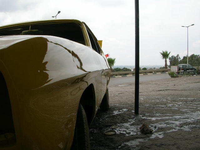

    הקפרי אחרי הצבע עכשיו מתחילים להרכיב.
