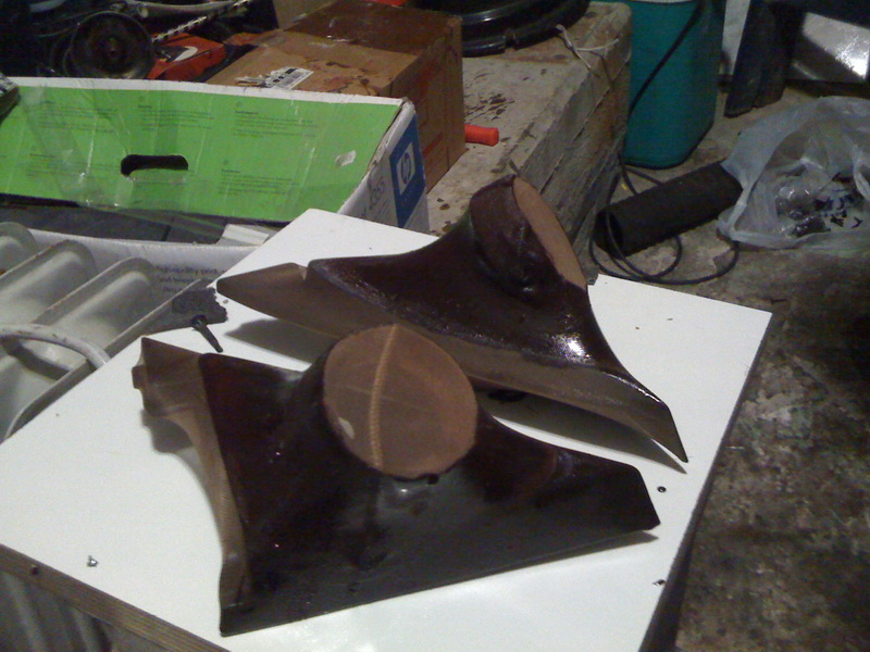

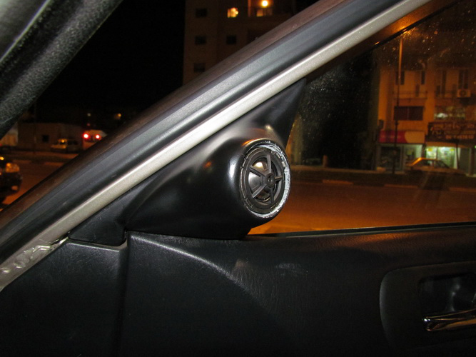

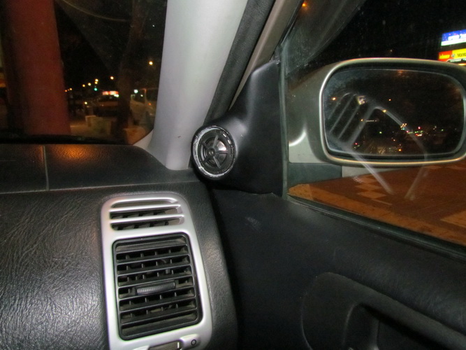

הלבן זה הבית המקורי של הטויטר ומרוב שהוא נצבע צבע יסוד ואחרי זה צבע רגיל ולא אהבתי הוא נצבע שוב בפוליאסטר אחרי זה שוב שיופים צבע יסוד וצבע בתנור. בקצרה מסביב לטויטר זה לכלוך או שפשוט זה פלסטיק שלא נצבע אבל באמת לא אכפת לי כי אני גם ככה מכסה את זה.
אז הנה התמונות של המוצר הסופי רק כרגע חסר לי רק רשת לסגור את הטויטר ואני לא יודע מאיפה להביא רשת בגודל המתאים. חוץ מהתמונות שלי יש שם תמונות של הבניות בדלתות שעשינו ללאון לסוזוקי בלנו שלו + הסאב החדש שלו. נ.ב. חברים לא לשכוח שהכל נעשה פעם ראשונה ורק בשביל "לנסות" ועם למישהו יש רעיון איך לסגור יפה את הטויטר יכול להציע בכיף.

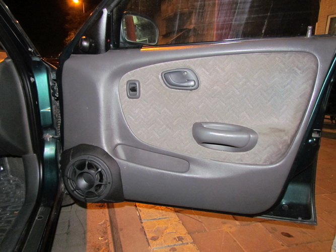

בקרוב יעלו תמונות של סיום העבודה אחרי צבע. תודה על כל התגובות ולגבי השאלות שנשאלו. lanosforce תשמע עבר לי בראש רק מה יקרה לי כשהחברה שלי תגלה שגנבתי לה את הגרביונים AmStAf- את הבניה התחלתי בטבעות עץ כמובן שהזמנתי מראש לפי המידות של הטויטרים ובסופו של דבר הכנסתי לתוך הטבעת עץ את הטבעת פלסטיק המקורית ויצאו קצוות עגולים כמו שצריך. ולגבי הגודל הם אכן יותר גדולים מכל טויטר רגיל. ויוני בהצלחה בבניות וניפגש במפגש הבא. הדבר הבא שאני עושה זה בניות לדלתות שאני עוד קצת ומתחיל.

טוב אז ככה לאחרונה אני קניתי סט של חברת MB QUART QSC 216 והחלטתי לעשות בניה לטויטרים במשולשים. זאת הבניה הראשונה שלי בגלל זה התחלתי בקטנה רק לנסות לעבוד עם פיבר, אני חושב שיצא נחמד לפעם הראשונה. עשיתי את כל השלבים הרגילים : צורה עם טבעות ומתחתי בד במקרה שלי זה היה גרביון של חברה שלי אחרי זה היה הקטע הרגיל של פיבר עם הדבר ואז שיוף שלקח לי קרוב לשעתיים. אחרי השיוף של הפיבר לקחתי חומר פחחים מאבא שלי (אבא שלי פחח) והתחלתי לעבוד כמובן שאחרי זה היה עוד הרבה עבודה של שיוף קרוב לשעתיים עד שזה נהיה חלק כמו שצריך אחרי זה לקחתי צבע יסוד וצבעתי. לבנתיים זה מה שעשיתי היום אבא שלי לקח את החלקים למוסך ויעשה להם צבע בתנור כמו שצריך. הנה תמונות מצטער על האיכות כי זה מהטלפון יש עוד תמונות אצל חבר אני מקווה שבקרוב אני יעלה אותם.
