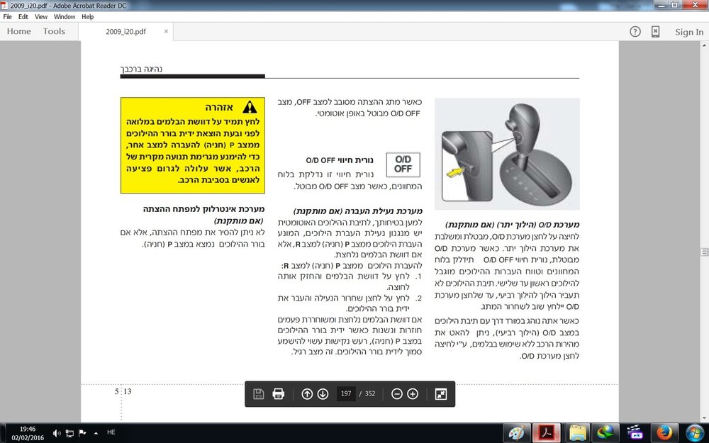

הידלקות נורת o/d off ביונדאי i-20 אוטומטית

היי, הבנתי שתקלה אחת זה חיישן חמצן שכנראה הלך וצריך להחליף, מהן 2 התקלות הנוספות? מדובר ביונדאי I20 1400 שנתון 2009
