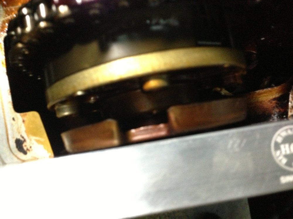

שלום לכולם, יד שלישית, 166k, אוטומטית, שמורה באדיקות. טיפולים: החלפת גומיות שסתומים, החלפת משולשים, בושינגס, תושבות מנוע גיר ובקקס שמנים ופילטרים: מנוע כל 10k, גיר כל 30k והחלפה מונעת של המון חלקים נוספים. http://www.carsforum.co.il/vb/showthread.php?408369-%D7%A1%D7%99%D7%9B%D7%95%D7%9D-%D7%98%D7%99%D7%A4%D7%95%D7%9C-100-%D7%90%D7%9C%D7%A3-%D7%91%D7%9E%D7%95%D7%95-318i-E46-N42 יש הרבה מידע על הרכב בקארס פורום ובפורום במוו יש גם: מערכת של Eonon 5150 שכוללת מסך מגע, BT, סינכרון מדיה עם כל טלפון, SD, GPS IGO USB, TPMS ומצלמת רוורס הרכב במצב מצויין וממתין לקונה המאושר מחיר: 60 אלף טלפון בפרטי קצת תמונות לאחר שקיבלתי כמה מכתבי נאצה על המחיר שאני דורש (וזה בסה"כ דיי נחמד שאנשים כועסים על משהו שלא קשור אליהם בכלל אני מעדיף אנשים חמי מזג על אנשים קרירים ) חשבתי לפרט קצת על הטיפולים\תיקונים שעשיתי, אז ככה: מנוע: גומיות שסתומים משאבת שמן נשם מנוע + צינורות (הוחלפו פעמיים) * סולנואידים * רצועה * קולר שמן וואנוס יניקה 11367500032 ניקוי סעפת * קויילים * פלאגים (NGK הוחלפו פעמיים) * מותחן שרשרת טיימינג * תושבות מנוע * פילטר דלק (הוחלף פעמיים) * רדיאטור behr + מעבה + (מעבה ספייר חדש) צינורות מים (כולם) * שמן 5-40+ פילטר שמן + פילטר אוויר הוחלפו כל 10K אין בוצה במנוע (מצולם), טורים יציבים, לא אוכל טיפת שמן, סוחב נפלא גיר: שמן + קיט גיר (הוחלפו 3 פעמים) * תושבות גיר * פליטה: ממיר קטליטי חיישני למדה מתלים והיגוי: קופלונג צמיגים R1R קדמיים ו kleber אחריים שמן הגה כוח (הוחלף פעמיים) * משולשים * בושינגס בולמי זעזועים ZF * תושבת דיפרנציאל שמן דיפרנציאל דיסק ורפידות בלמים (הוחלפו פעמיים) כיוון פרונט יופי טופי: בתי מנורה קדמיים חדשים ללא סריטות טיפול חיצוני + פנימי (שכולל ריפוד) יסודי אצל קלין קאר בפ"ת (בוצע פעמיים) תיקון ריפוד בוצע אצל פיליפ חגג ברעננה מדיי פעם אני מורח חומר מגן לאחר שטיפה מערכת Eonon 5150 + מגבר צביעת טמבונים מכסה פלסטיק תחתון לשמשה הקדמית (איפה שהמגבים) תיקון סאנרוף ברגים נגד גניבת ג'אנטים * (*) טיפול מונע הרכב טופל בהתחלה אצל ציקי מיהוד, לאחר מכן אצל יניב מחיפה וכיום אצל בימר בראשון (איגור וג'ובאני) טוב השעה כבר מאוחרת, אני בטוח ששכחתי כמה דברים, אבל נראה לי שהרעיון כבר מובן... המחיר הוא גבוהה יחסית מכיוון שמי שמכיר את הרכב יודע שיש לו 2 ברירות: או להשקיע ולקנות רכב שמור שמטופל למשעי ולהנות ממנו או לקנות בזול ולשלם אח"כ. אין לי ספק שהרכב ימכר למישהו שידע להעריך את ההשקעה שנעשתה בו. וככל שהתגובות יחמירו אני מבטיח להעלות את המחיר :lol:
עדכון: כרגע, מדובר במשאבת שמן שנתקעה לגמרי. אין משאבה חדשה אצל היבואן בארץ והוא רוצה משהוא בסביבות ה 6K להזמין אחת חדשה. מתוך הנחה שזה חלק שבדרך כלל לא הולך, אני בעד למצוא אחת משומשת מפירוק בסכום יותר זול. אנחנו מחפשים כרגע משאבה כזו, אם למישהו יש מידע איפה.איך אני יכול להשיג אחת כזו אנא צרו עימי קשר. מס' החלק הוא: 11277594471 והוא קיים גם ב E90 תודה, דוד

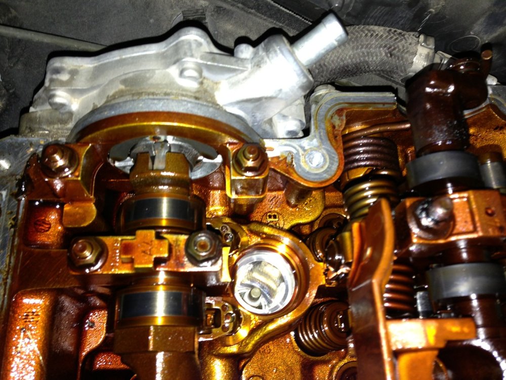

לגבי הטיפול עצמו - החלפתי גומים שסתומים בגלל צריכת שמן גבוהה - ליטר לכל 2000 קמ' ובכלל גומיות שסתומים כדאי מאד להחליף אחרי 100K ואני כבר ב 150K , רדיאטור וצינורות שראיתי שמתחיל לדלוף - עדיף עכשיו ולא לעלות על גרר, בוקסת בקקס שהיתה גמורה (עם היא ממש נשחקת הבקקס יכול ליפול על השאסי שמתחתיו ולעשות לו נזק) כל 100K-150K כדאי להחליף בוקסות יבשות ובושינגס קידמיים כי גם ככה יגידו לך על זה בטסט, וואנוס יניקה זה ההפתעה היחידה שמזל שנמצאה - משפיע על הטיימינג של המנוע - אין מצב שלא לתקן את זה. ובכללי שמן גיר אני מחליף כל 50K ושמן בקקס כל 100K (למרות שהם Lifetime - שזה סתם אקט שיווקי נטו), וטיפול רגיל כל 10K. קראתי איפשהו שזה אקט שיווקי כי רצו להוזיל את הרכב בלי לשנות כלום, אז כך הטיפולים שלו זולים יותר כי "לא צריך להחליף שמן". מצחיק לראות שבגלל שהבקקס שלי מדגם חדש יותר חור היציאה של השמן קיים אבל מולחם בדגמים ישנים יותר ניתן לפתוח ולרוקן. אז ביקשתי שישאבו מהחור העליון. -

מקרה שהיה כל היה: רציתי לבצע החלפת גומיות שסתומים עקב צריכת שמן מוגברת + רדיאטור וכמה צינורות אצל ציקי מיהוד והתמחור שלו היה גבוהה למדיי - 7,500 ש"ח לא כולל מע"מ. לא ברור לי למה הוא דרש סכום כזה גבוהה בעוד שחוץ מזה אני מביא איתי: נשם מנוע + אטם מכסה שסתומים + 2 צינורות מים. ניסיתי להגיע איתו לפשרה ללא הצלחה (ואני מייפה את הניסוח כי הייחס היה ממש לא לעניין). בגלל שהמקצוענות שבטיפול היתה חשובה לי, החלטתי לבצע אתו אצל יניב מחיפה ששמעתי עליו רק דברים טובים. שמתי פעמיי צפונה (מרחובות!!!) התקבלתי אצלו בסבר פנים טובות, לראשונה מישהו מקשיב למה שיש לי לומר הטיפול שבוצע הוא: החלפת גומיות שסתומים ללא פירוק ראש מנוע אך עם הסרת הקמשאפטים עם כלי מיוחד + נשם מנוע שהבאתי - 420 ש"ח לסט גומיות החלפת רדיאטור Behr + מעבה + החלפת צינור ותיקון חיבור של צינור נוסף + נוזל קירור - 1840 ש"ח החלפת בוקסת בקסס שהיתה כבר סדוקה לגמרי (הרבה עבודה..., ידעתי על זה ולא חשבתי לעשות את זה כרגע בגלל המחיר אך עד מהרה הסתבר לי שהמחיר סביר אז הלכתי על זה) - 250 ש"ח לבוקסה במהלך הטיפול הוא גילה שהטיימינג של המנוע לא בסדר בגלל יחידת וואנוס יניקה דפוק, לא ידעתי שיש לי בעיה בטיימינג, חוץ מרעשים בהתנעה בבוקר שכמובן עברו- 1400 ש"ח 4 פלאגים NGK + פילטרים + Royal Purple 05W40 שהבאתי - 400 ש"ח עבודה: הרכב נשאר שם מיום רביעי עד ליום שני - 3500 ש"ח סה"כ 7800 ללא מע"מ --> 9000 ש"ח כולל מע"מ (ומכל בחינה קיבלתי הרבה יותר ממה שהייתי מקבל אצל ציקי) הרכב סוחב הרבה יותר טוב ואינו מרעיש בהתנעה קרה. אני מצפה לראות גם שיפור בצריכת הדלק וכמובן ירידה בצריכת השמן. יניב טוען שכמעט ולא ראה בוצה במנוע (תמונה מצורפת). אז בכלל אחרי הטיפול הקודם + החלפה של משולשים ובושינגס קידמיים + החלפת 4 בולמיי זעזועים אני ממש מרגיש שב 150K יש לי רכב חדש ולא, אין סיכוי שאני מוכר
