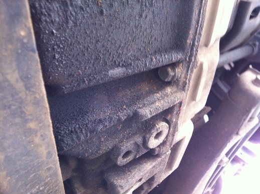

  4. תודה, אבל לא רשום כאן איזה כלי צריך אלא רק מה המומנט שצריך כדי לסגור את הבורג. מישהו יודע איזה כלי צריך? וגם התייחסות לשמן שקניתי תתקבל בברכה.

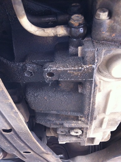

  5. שלום לכולם, רכשתי את הרכב עם שמן גיר כהה. הרכב עם קצת פחות מ115000. נראה כי מעולם לא החליפו את השמן וכעת אני מעוניין להחליף את שמן הגיר באופן עצמאי. רכשתי גלון שמן כמו בתמונה (המוכר אמר לי שזה שמן איכותי). יתכן וארכוש עוד גלון שמן פשוט יותר ולשים כדי לתת לשמן לעבוד כמה ימים ואז לרוקן שוב ולמלא את השמן הטוב, כדי שיצא יותר שמן כהה. אני מעוניין לדעת : 1. באיזה כלי עליי להשתמש כדי לפתוח את פקק האגן של הגיר? (מצורפת תמונה). 2. איך עליי לדעת כמה שמן לשים כדי שיהיה מספיק ולא יותר מדיי ומצד שני לא להסתכן עם שמן מועט מדיי בגיר?
